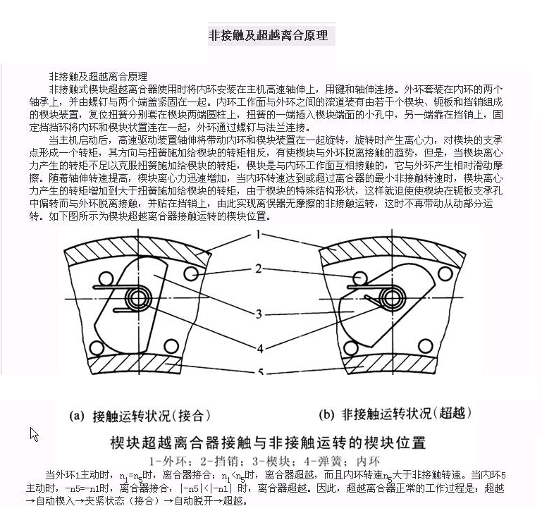

非接触式楔块超越离合器原理。
zyxwq + 5 应助

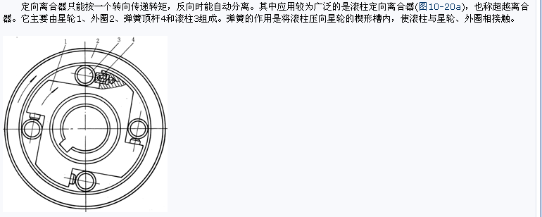

定向离合器:定向离合器只能按一个转向传递转矩,反向时能自动分离。其中应用较为广泛的是滚柱定向离合器.也称超越离合器。
1 k5 g9 {; q5 o, [工作原理见下图
