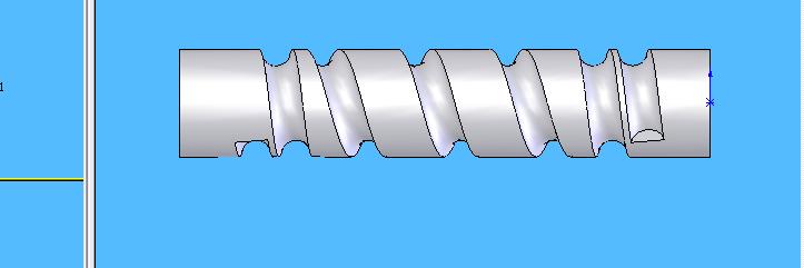

发表于 2007-7-13 08:43:57 | 显示全部楼层 |阅读模式 来自: 中国上海
尤其是首尾的地方http://file:///C:/Documents%20and%20Settings/CAD-8/%E6%A1%8C%E9%9D%A2/%7B8591FBE1-E199-42F1-9C70-0AECBA62399F%7D.BMPhttp://file:///C:/DOCUME%7E1/CAD-8/LOCALS%7E1/Temp/moz-screenshot.jpg

发表于 2007-7-13 09:21:10 | 显示全部楼层 来自: 中国浙江杭州
楼主,是不是要这样的效果呀?用螺旋线扫描切除,尺寸随意画的,楼主意思是不是这样?7 O$ ~& ?4 H3 w$ f  {# y9 d# H7 B

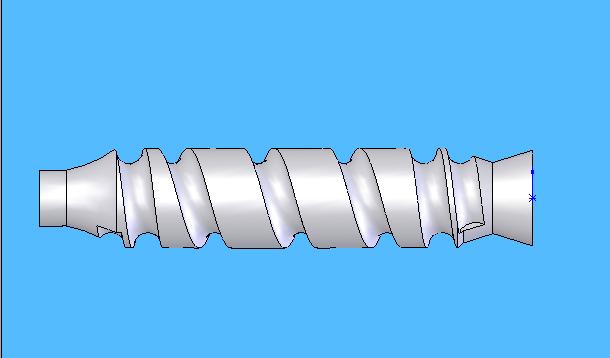

发表于 2007-7-17 16:50:48 | 显示全部楼层 来自: 中国江苏常州
应该是这个样子的!!!
发表于 2007-7-17 17:38:27 | 显示全部楼层 来自: LAN
在开始和结束的时候用更大直径的圆弧把他引出来就好看多拉

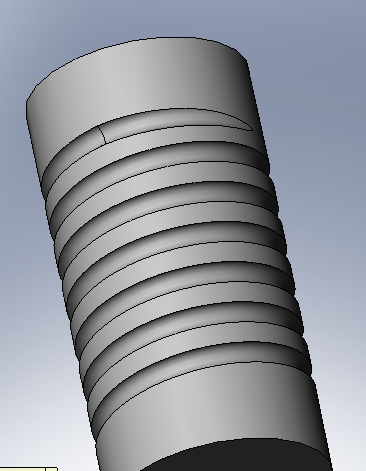

由于马上要下班了 所以直接给个思路和做发 具体的调整自己调吧5 h$ K! `8 _* _" B
可以的话就这样做吧
