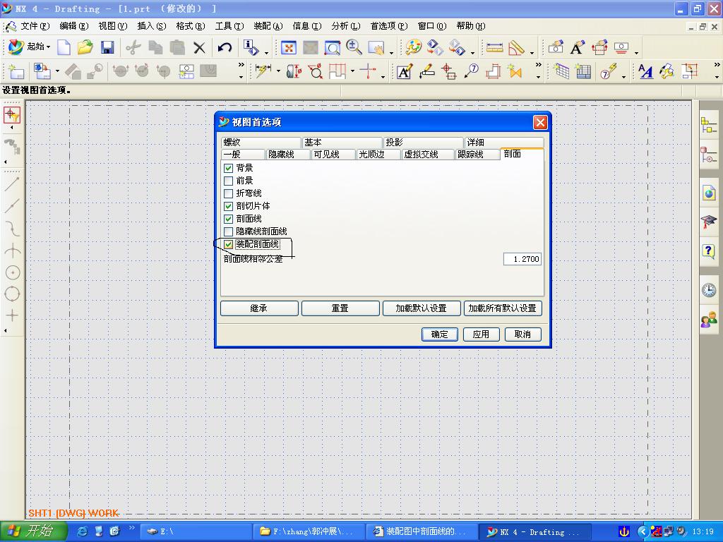

装配图中相邻两零件剖面图线应该方向相反,请问怎么设置?9 }% D" Q3 F5 `" p- h# i

点上制图首选项中的装配剖面线就可以了。如图。
 楼主| 发表于 2007-7-13 15:46:15 | 显示全部楼层 来自: 中国贵州贵阳
多谢版主,解决我的困惑
