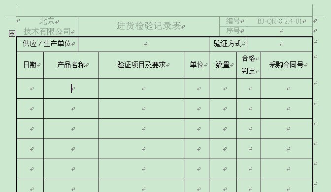

关于外购和外协产品流程控制,在监视和测量控制中
2 R# O1 S# Y7 v) v7 B1 V4 H1 k" A好多程序文件都有《进货检验记录表》,我们公司也有这张表,但是从来没有做过,3 Y$ b+ \: d( e9 R1 c& k) @0 l
都是在外部审查前,随便填写几张敷衍一下完事(这就是扭曲的质量认证)6 ?3 d% Y# m( T, G& ^
( U9 g9 K) g' Y8 Q. |9 a# H不知你们公司是否填写这个表?5 a7 `) t" a) F" W; P: Q( p( f( X1 y
另外,抛开认证不说,你们公司如何做外购的监视测量?! J& B, T4 ^7 o) [' e
5 W; U6 l4 K! D/ a外观、包装、装箱单?还有什么?
3 }' q$ |* @; s. Y2 F如何实施记录(如果把这个表格取消,可以吗)?  P5 ]+ _1 h/ j5 l; \+ r. J
不可能所有外购都实施验证吧?螺钉螺母也验证?

楼主,对于外协外构件,是要分级别的,关键的为一级,重要的二级,一般的三级等等诸如此类。如何根据公司的需要,只检一级的或二级的。
4 Z" x7 v3 y9 n/ T对外的监测不光是对产品质量的监测,还要监测交货的及时性,不合格批次率等。  x' Z5 d, M5 L; f
每个公司要根据自己公司的情况灵活对待,做到既复合体系标准的要求,又方便可行。

2楼说的有道理,可以分级进行检测,可是好像可操作性不强- u4 q) y: T/ Q' U) q$ I5 e9 o
比如说我们公司:
6 y3 x2 b$ H0 U& n采购的产品有变频器、PLC、触摸屏、减速电机,这些应该算一级外购件吧,可是如何检测呢?
  g/ T' h8 f! X/ x没有手段、没有设施,或者根本就不知道检测什么?那检测就是一句空话
( c; x- K2 E- d, P! ]& x. m9 w+ V" P0 T6 s7 }; c( {
加工件:有数控镗孔(也算一级外协件了),对于形位公差,加工到什么程度就到什么程度,加工厂都没有检测手段,何况我们,连报告都出不了(没有检测,当然出不了),也就是说:加工保证
- Z- W/ b& L, K
5 g2 `7 {% f. x- A' O: {所以,目前对我们公司来说,那张表就是一个摆设,反正我们公司现在的所谓检测就是看一下外观,OK入库。
+ O1 r" p4 t% e: n5 g$ C8 `我想知道其他公司如何操作的,也学习学习

0 f' ?  r5 @' g6 O2 P$ ?  B这只能说明你们公司必要的检测投入不够。
4 K9 n2 c# [% Q特别是你们的加工件,自己加工的都不知道什么尺寸,也无法出报告,好像太说不过去了,应该有检测设备。1 S; z+ Z% Q6 o3 _* X
至于说外构件,一般公司所用设备的零部件,厂家是有质保的,而且设备确实无法检测,基本上只要供应商有报告,有质保书或合格证就可以了。9 t; A  H: ]3 M6 x& g* o
9 R9 K1 t# Y0 d9 {其实最关键的是你们公司的产品或产品的零部件,象你说的“PLC、减速电机”等等,应该是很重要的东西,你们应该检测的。除非你们的供应商很不错,且签有很严密的质量、索赔、三包等协议,那么你们也不需要检验。就象很多大的汽车主机厂一样,供应商的零部件基本是不检查的,但是有协议做后盾,出了问题,供应商会很吃亏的。

对于有检测条件的厂家,一般会对影响产品性能的参数进行检测,
: w, k6 b, v9 {8 E) H  ^% H& l; w不可能所有参数全检测,也不现实
& W8 E; @- ]5 p' t+ I5 V9 r% a5 [2 X# @( G) A( j$ P
对于没有检测条件的厂家,一般都要求供应商出示相关资质证件,然后“相信你”,交付产品时只检查(不是检测)一下外观,就可以了,在大部分企业中,基本采用检查外观
* D$ B( Y% ]/ I: B6 [8 J8 b所以,楼主提供的表格,如果在公司没有实际操作,也就没有必要存在; ^" _5 N' w; R2 `% F0 f- u4 d; n
一定要适合公司的实际情况
