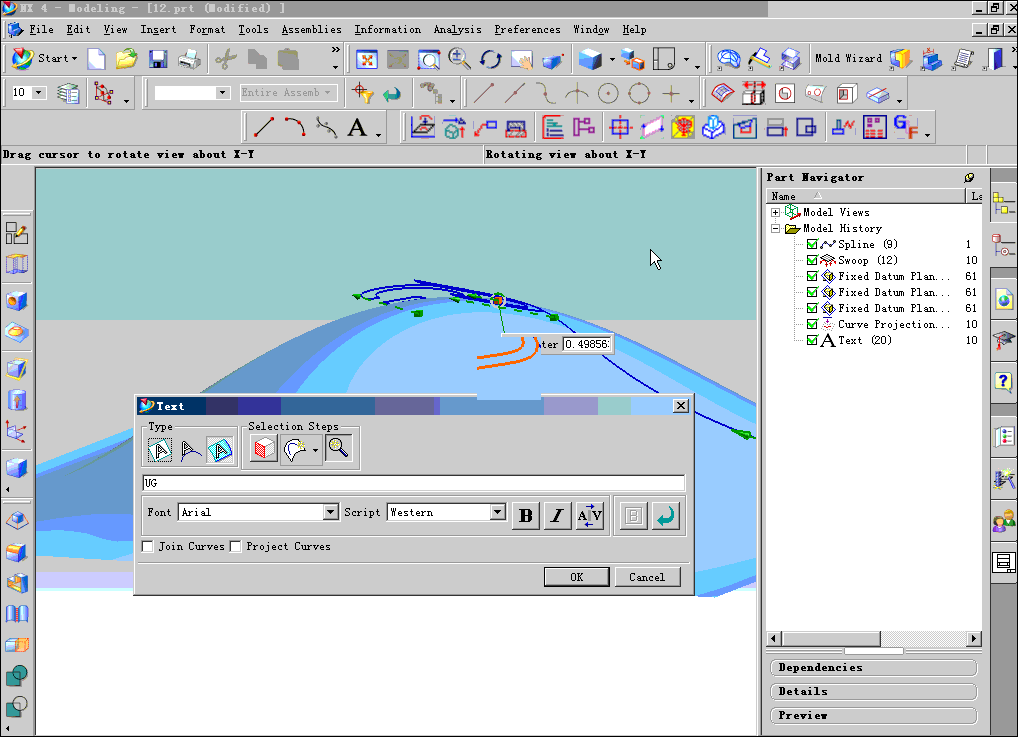

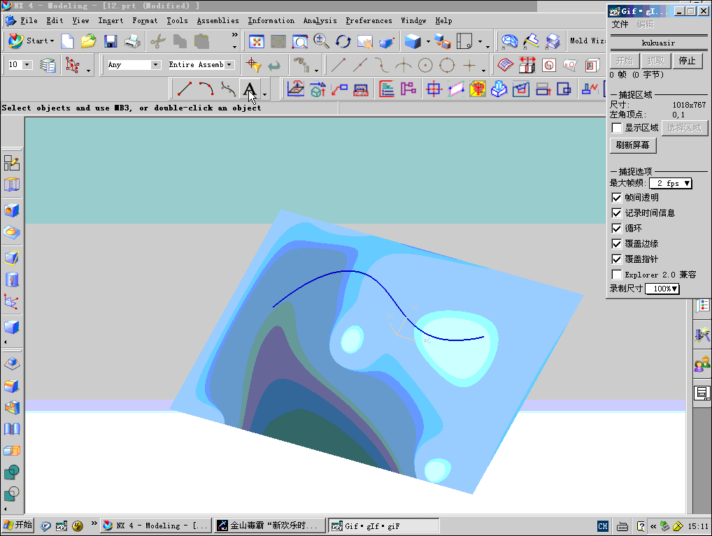

发表于 2007-7-13 23:09:47 | 显示全部楼层 来自: 中国广东东莞
发两个GIF图像上参考参考!在球面上写好文本,然后做一个分割体,然后用偏置命令进行操作。
/ i; _# r% Y( e" T3 H
' d3 t" P2 i: Z: t2 b[ 本帖最后由 hdy-123456 于 2007-7-14 09:51 编辑 ]

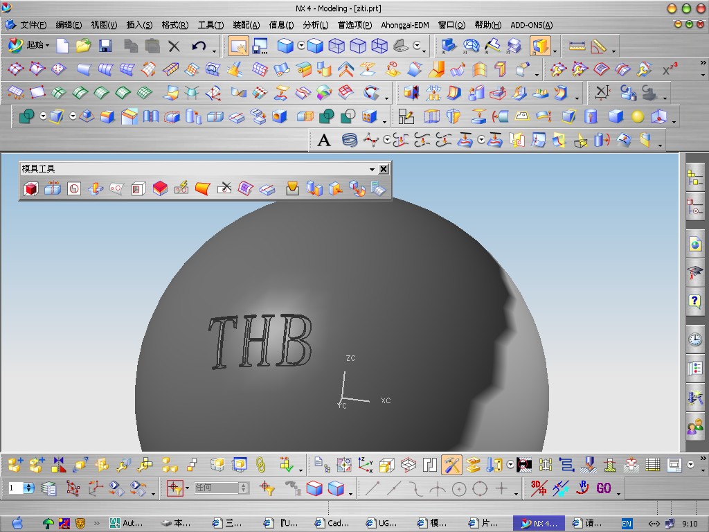

发表于 2007-7-14 09:28:59 | 显示全部楼层 来自: 中国河南鹤壁
字体
看看是这样么?
% b; R6 b8 O9 W& Q, ]; x献丑了

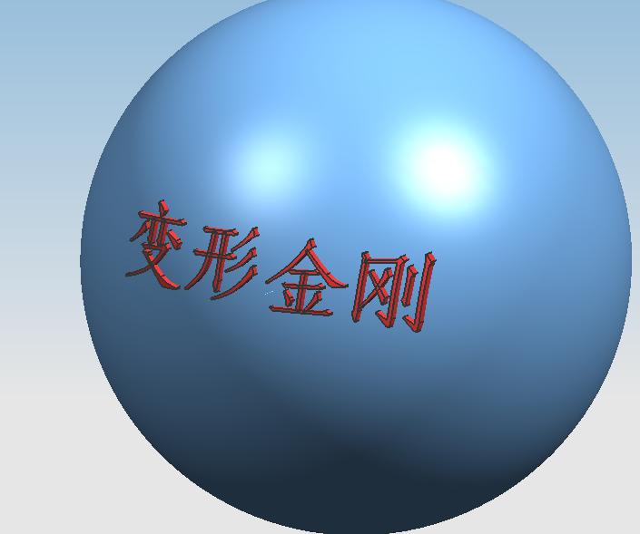

发表于 2007-7-14 13:49:26 | 显示全部楼层 来自: 中国江苏泰州
可以的,写好文字后,采用凸起命令可以达到效果!入图:
