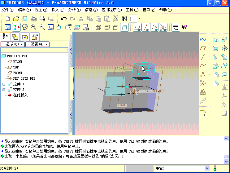

我要剪切丢原来的实体,我应该怎么做

我来试下
楼主说的好像有点笼统,是把画面上的实体全部剪切掉吗?若是可以用伸出项特征(如拉伸)把所要剪切的实体全部涵盖,注意调整切除方向即可将实体剪切掉;若是剪切上面画面的部分实体则伸出项特征涵盖该部分实体特征就好,同时注意调整材料切除方向。
发表于 2007-7-14 09:56:14 | 显示全部楼层 来自: 中国上海
点一下切除图标就可以了
