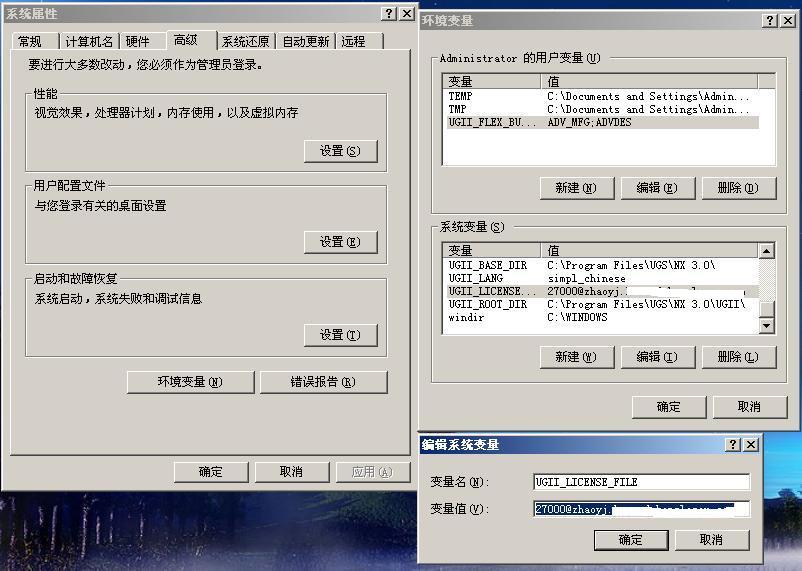

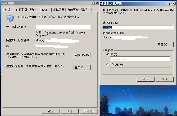

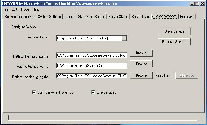

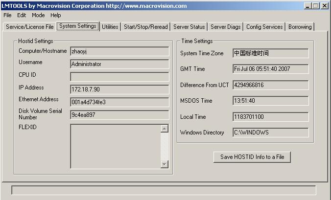

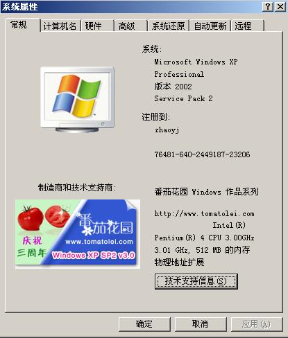

以前一直在XP上用UG从来没遇到过问题,最近遇到一个很郁闷的问题,UG启动如何也起不来,把出现问题的情况截了几个图发给各位看看,请高手门指教.谢谢.需要强调的是,因为公司要求电脑加了域.其他的都和正常一样.说起来自己也使用UG有4年多了,从来就没有装不起UG的情况.这是头一糟.% I; W! y  e* G. c

需要说明的是许可证文件的修改也是按要求改的,这个一点问题都没有的.

我用的也是XP,没有遇到这样的问题;以前我也遇到类似的情况,那是我安装完以后更改计算机名,才出现的,不知你是不是有这种情况。

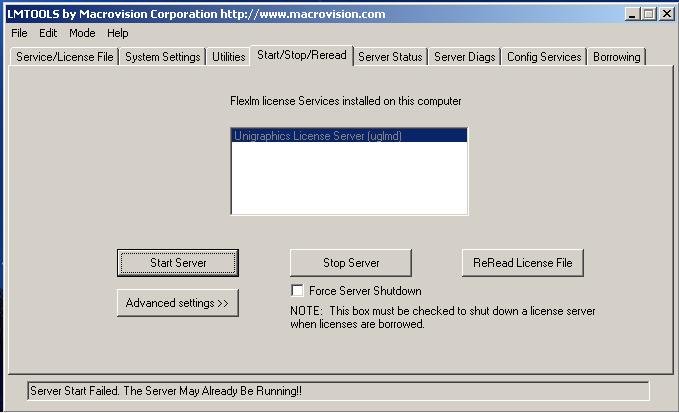

应该就是许可证的问题 & w- [0 `9 W; |9 _* @4 \
你可以让他   stop server 在 start serve  在 perform status 看看

回复 #8 yujuanche 的帖子
我也这么做了,没用,一样的情况.启动UG就出现的情况就是如图15那样的情况.

回复 #6 pdch 的帖子
我家里用的就是XP也是可以,我在公司装的XP,IE是7.0的,开始怀疑是这个问题,后来我把IE7.0卸载了,用IE6.0,还是解决不了这个问题.超级郁闷中.

就是zhaoyi,后面的就不要写上去了,也就是域的部分
