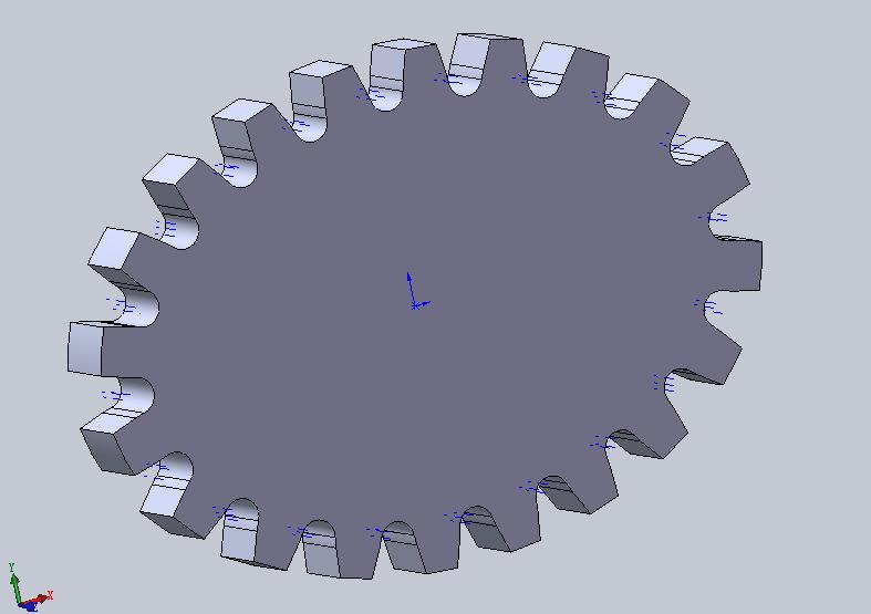

最近碰到一对椭圆齿轮,流量计上的,可找了好多资料,都没发现能帮我的内容,无奈只得求助各们大虾帮忙了:这种齿轮是怎么绘制的,其参数是怎么样的,有标准的吗?

发表于 2007-7-14 15:52:22 | 显示全部楼层 来自: 中国山东青岛
试一试随形阵列功能。& B5 O5 l3 l4 [8 O/ n  T- ^
 楼主| 发表于 2007-7-16 07:27:05 | 显示全部楼层 来自: 中国浙江温州
谢谢,很高兴提拱的方法,,可你有没有有关椭圆齿轮的标准啊
发表于 2007-7-16 08:27:08 | 显示全部楼层 来自: 中国山东济南
曲线阵列应该没有问题吧?

发表于 2007-7-16 10:58:33 | 显示全部楼层 来自: 中国山东青岛
原帖由 kinggg0316 于 2007-7-16 09:59 发表 http://www.3dportal.cn/discuz/images/common/back.gif
2 r' ?' x: D1 K7 y. w  u* \: s你是如何绘出它的齿形的,根据什么
- g( K1 Z- B% A; o5 o齿论模块GEAR TRAX2007.图中里边线为分度圆线, 是向里偏移了齿顶高距离.7 A% [$ ?% z/ ]3 J4 }

发表于 2007-7-17 15:49:01 | 显示全部楼层 来自: 中国江苏常州
看一下附件,可能对你有帮助
050118.pdf
134.57 KB, 下载次数: 200

发表于 2007-7-19 11:26:55 | 显示全部楼层 来自: 中国
是不是要这种图片哦
 楼主| 发表于 2007-7-19 12:06:53 | 显示全部楼层 来自: 中国浙江温州
你这个是不是渐开线呀,呵呵,

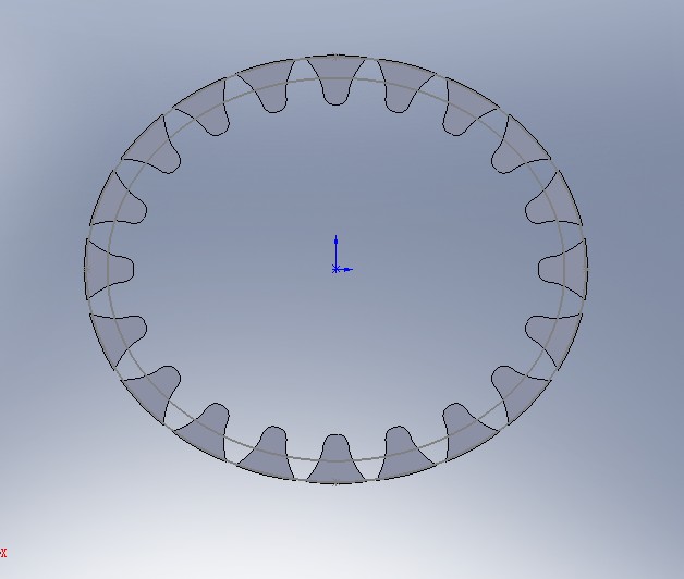

发表于 2009-11-23 08:17:15 | 显示全部楼层 来自: 中国上海
椭圆齿轮设计
请参考下列链接:$ W5 {# d# Z% f+ v; T$ ~
http://www.jxcad.com.cn/read.php?tid-1025454-keyword-%CD%D6%D4%B2%B3%DD%C2%D6.html
" y5 y  i! p8 c2 g5 k# }6 j2 u) Y3 C% e( [+ `% w! E+ d& Y
采用SOLIDWORKS二次开发的参数化椭圆齿轮设计软件绘制,根据啮合原理用范成法产生齿廓曲线,精确啮合,啮合误差极小。有设计需要的请联络:
