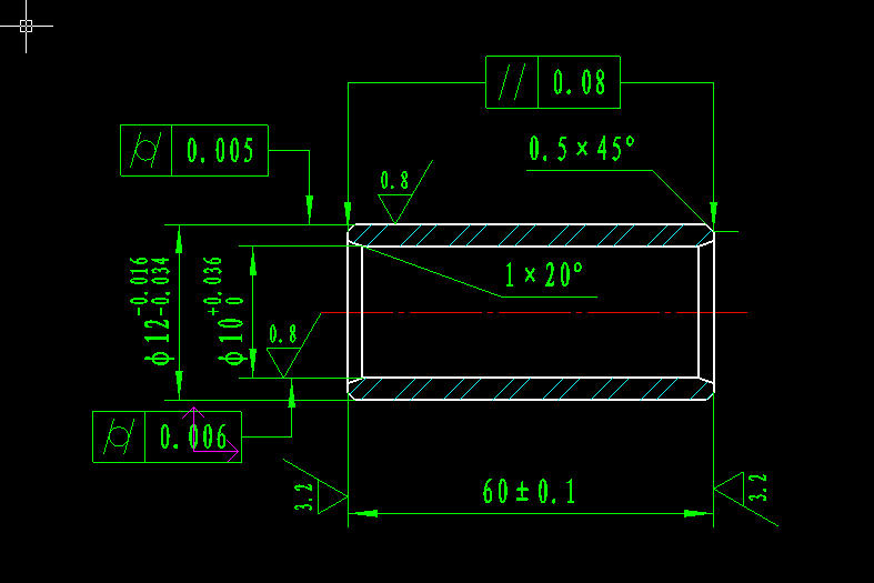

[已解决] 内径10mm外径12mm长度60mm的轴套如何加工
发表于 2007-7-14 14:31:26 | 显示全部楼层 |阅读模式 来自: 中国浙江台州
请问内径10mm外径12mm长度60mm的轴套如何加工,请高手赐教,不甚感激

发表于 2007-7-14 15:55:01 | 显示全部楼层 来自: 中国湖北十堰
1.不锈钢材料;2.薄壁件,单边还不到1mm;3.圆柱度0.005/0.006;4.尺寸公差0.036/0.018;5.粗糙度0.8;6.两边都有倒角;   难点较多啊!!
; o- F& A0 a: d: F5 M: b( v5 J# S4 h* I6 c* c9 ?- U
排个序,供参考。- N/ x- B- v* ?0 ~+ ^
采用长管料作为毛料。
. E6 o5 G. J; Q1.粗精车外圆至尺寸(数控车保证尺寸及粗糙度)。
  L" u8 {. U2 a% m# ?2 d2 I2.粗车内孔,倒一边角,切断。
4 P: q4 ^3 M. B* Z9 E5 h" {3.半精车内孔,倒角。(本序须做专用夹具,夹外圆,胀套式夹具,避免夹紧变形)
, ]$ v, u3 m0 l. B+ K! \& z4.磨内孔,靠端面。(夹具形式同3)
" G4 _- F6 g3 f1 k- R
8 D4 Y/ M: y' F5 f$ f; H难度较大,不确定上面加工是否好保证,需试制调整。
6 L' l- h# U$ k" A! {顶一下,看大家有什么高招,学习下。

发表于 2007-7-14 16:00:06 | 显示全部楼层 来自: 中国浙江台州
1 下料, j1 }2 o4 ^( c( `$ @- q
2 钻孔 留余量0.2 倒角
; U; V9 J" e6 _% r0 A4 J3 铰孔 分二次铰" U$ b. ]) j9 u0 C
4 上心轴粗车外圆留余量0.2
5 @5 q1 S2 h' R: O7 J: h  v5 精磨外圆

楼主:是批量加工吗?
发表于 2007-7-16 21:35:44 | 显示全部楼层 来自: 中国四川雅安
如果是批量加工,可以这样:细化工序,先粗车内外圆,内孔留0.1-0.15MM铰量,切断长度留量0.3MM,两端先内外到角,然后用夹簧夹外圆铰孔,然后作小锥度芯轴以孔定位磨外圆,最后车两端面,保证长度,平行度.
