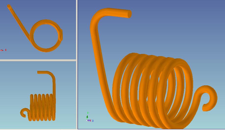

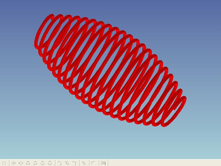

 楼主| 发表于 2007-7-8 01:04:05 | 显示全部楼层 来自: 中国广东佛山
是大家没看贴子到还是觉得问题过于简单呢?这可是版主送分的题呀。" q1 I4 z2 B7 A( Q
做了个视频教程,传上去,等到时再让版主公布。也欢迎大家多提宝贵意见。

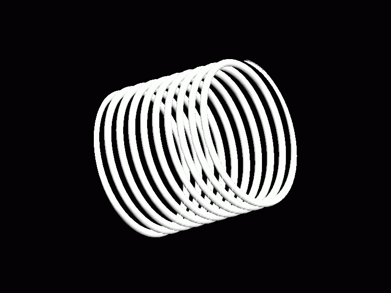

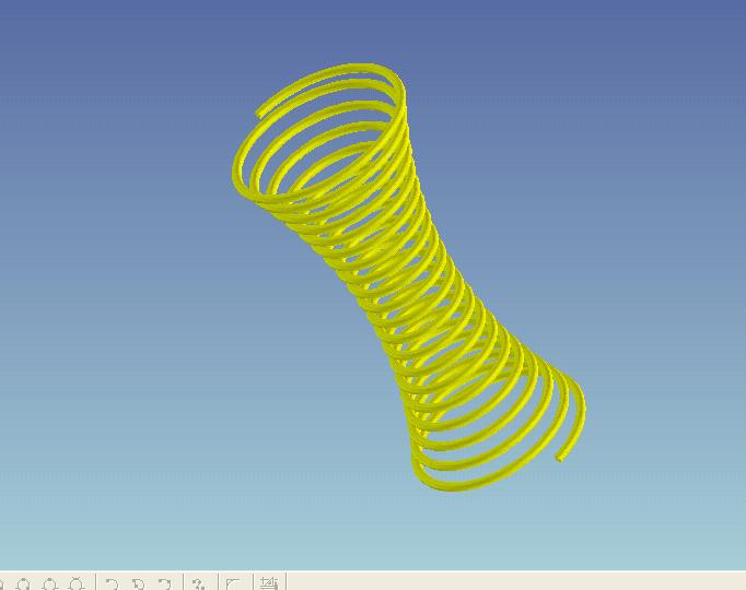

0 C: K' j/ g6 e# j. m再来一个变形弹簧
6 _/ D0 T6 \( d( ~: t. f4 E
) s1 a& f- v; ^3 N# e[ 本帖最后由 小贾师傅CAXA 于 2007-7-8 02:12 编辑 ]

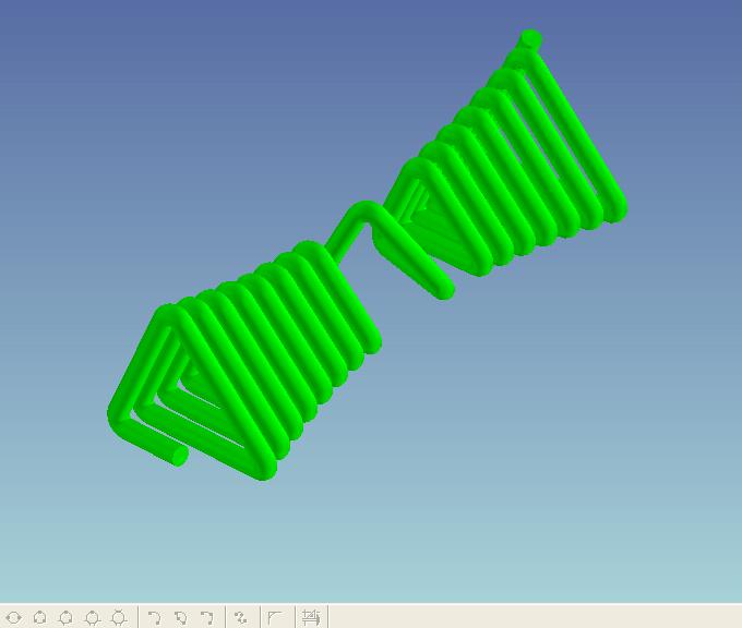

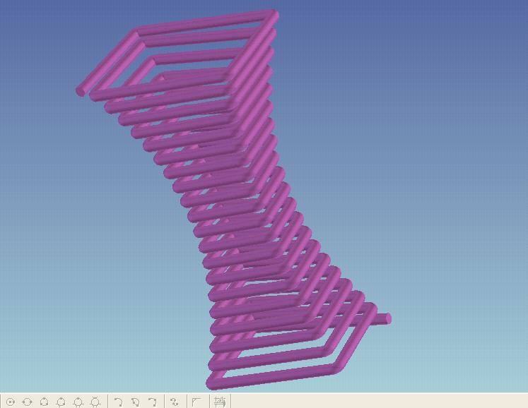

 楼主| 发表于 2007-7-8 13:34:34 | 显示全部楼层 来自: 中国广东佛山
再来一个三角变形的
zcp68941125 + 2 请给出源文件和教程,将继续加分

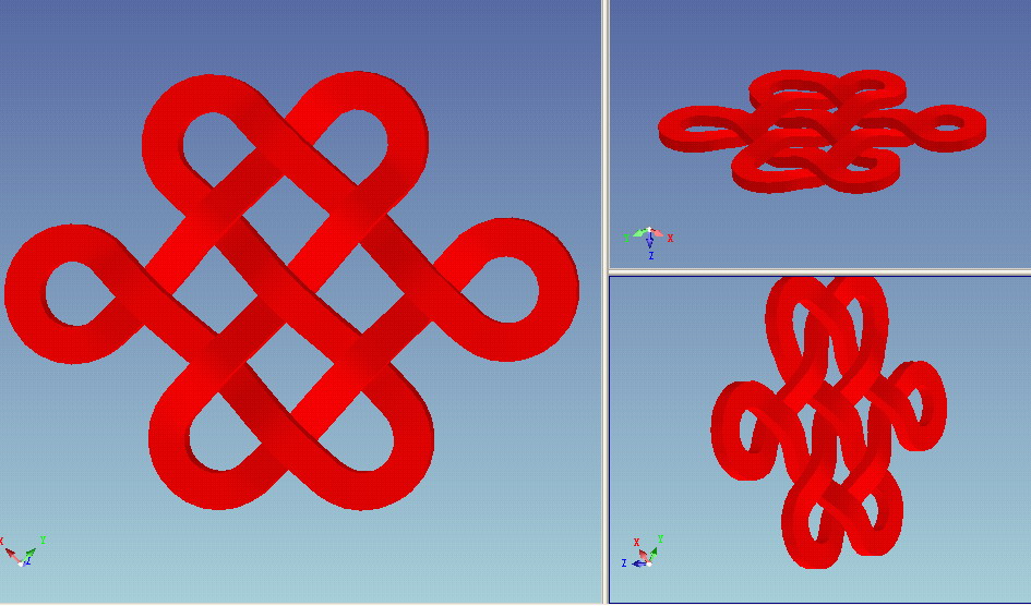

CAXA教程(内有中国结、玻璃管以及各种弹簧)
一晚上没干别的,终于给我琢磨出来啦!

中国结CAXA实体设计教程
rhj0534 兄:您真是谦虚了,说实在的,你能第一个做出这个,我们已经很佩服了。good
9 B7 _# d! U$ i+ K& k小的以为做这个三维线架,,不管是借助实体(曲面)的边线还是用三维球直接控制三维空间点来做,不存在什么笨与不笨,只要能够简便快捷的做出产品来就是我们的目的。CAXA的“创新设计”不就是从搭积木一样开始的嘛,正是这个特点吸引了我学用这个软件,我就是觉得它方便!好用。“三维球”是CAXA的独有技术,“实体边生成3D曲线”也是他的一个特色不是吗,正是寇天平老师将“实体胎模生成3D曲线”运用到了出神入化的地步,才使我们更加喜欢这个软件。+ H8 {0 i) W" r+ s8 N
7 y% b# K5 i. j. F  j/ s7 S
* K7 X" n) A( ?  m
就像rhj0534 兄说的,我做这个线架,用到了实体边生成线架的一小部分,借助实体点绘制了一部分3D线。我没有用到曲面(还不太熟,不大会用)。我觉得我的可能要简单一些(因为这个形状是对称的)$ n5 i& b+ y! i3 i
* o& B5 h6 I. W' k* u* `/ n1 p2 k我斗胆做了个教程(准确点说是过程)发上去,整个视频时长6分钟多点。大家看下,欢迎大家批评指点。觉得好的话,欢迎↑一下......
+ {5 r9 i2 U# Y6 a/ t  T- A5 I
& r* v" n& n- _6 b0 R! W再次感谢rhj0534 兄提供这样好的练习题。
+ E0 G9 k2 k, Q( T7 H
4 f$ t& Z% ~0 w  B[ 本帖最后由 小贾师傅CAXA 于 2007-7-9 23:11 编辑 ]

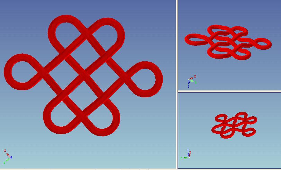

中国结变形之 “联通商标”。: P1 a! l% G$ c
可不是在给他们做广告哦

“联通商标”
“联通商标”

 楼主| 发表于 2007-7-9 22:04:21 | 显示全部楼层 来自: 中国广东佛山
版主:可能是以前坛子里有人做过这样的弹簧的缘故吧,大家不怎么感兴。 5 v0 j3 B) U# w3 q- L
我把源文件传上去吧(所有用到的零件都在里面,一个不少),教程要是有人要,我以后再做。

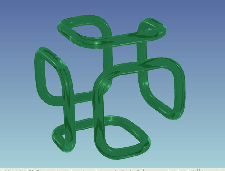

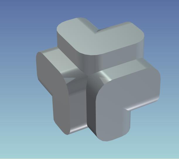

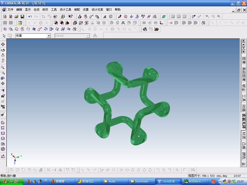

玻璃管
SW区内的练习题,做了一个,大家批评。
zcp68941125 + 2 不错,可以给出教程

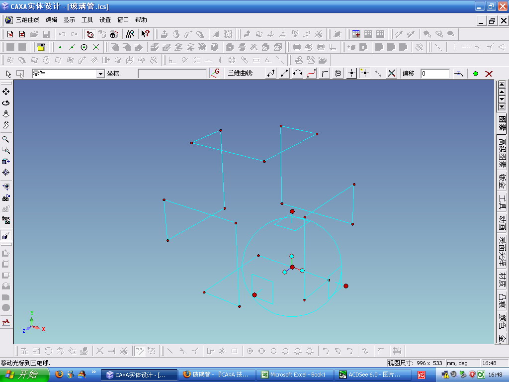

发表于 2007-7-11 23:09:35 | 显示全部楼层 来自: 中国江西南昌
我用三维球作一封闭空间曲线,然后扫描作出来的,因为不知道具体尺寸,做出来的可能和你的不一样,但大致现状差不多。
# I$ ]; W! J; t! V- }. r" @! t7 U
请指正!:loveliness:

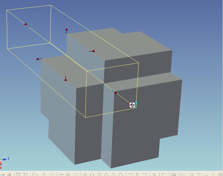

 楼主| 发表于 2007-7-12 12:30:42 | 显示全部楼层 来自: 中国广东佛山

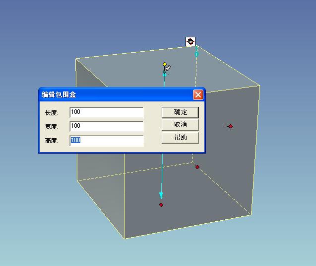

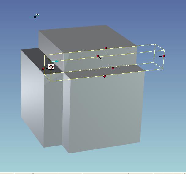

那我就把我做这个零件的过程贴上来。3 g4 f0 N* v6 M; b& z- U- p! ^6 [) ^
1、拖入一个长方体,编辑包围盒。
 楼主| 发表于 2007-7-12 12:36:13 | 显示全部楼层 来自: 中国广东佛山
2、在其中一个角的三条棱边上分别放入孔类长方体制
 楼主| 发表于 2007-7-12 12:39:39 | 显示全部楼层 来自: 中国广东佛山
3、在相对应的另一个角也相同操作。

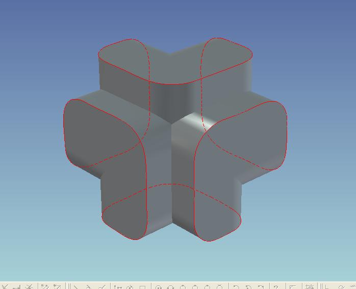

 楼主| 发表于 2007-7-12 12:41:30 | 显示全部楼层 来自: 中国广东佛山
4、对棱边倒圆角

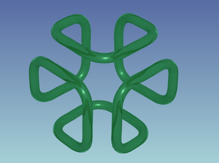

 楼主| 发表于 2007-7-12 12:44:19 | 显示全部楼层 来自: 中国广东佛山
5、点“拟合曲线”,拾取各棱边可直接生成拟合的3D曲线
 楼主| 发表于 2007-7-12 12:46:38 | 显示全部楼层 来自: 中国广东佛山
6、进行扫描,
 楼主| 发表于 2007-7-12 12:50:58 | 显示全部楼层 来自: 中国广东佛山
7、就这样了。 7 v4 A- m9 i# w9 Q$ B, z" h

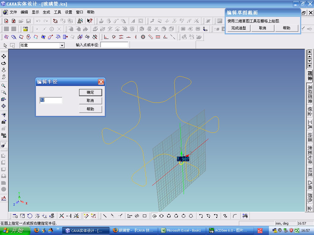

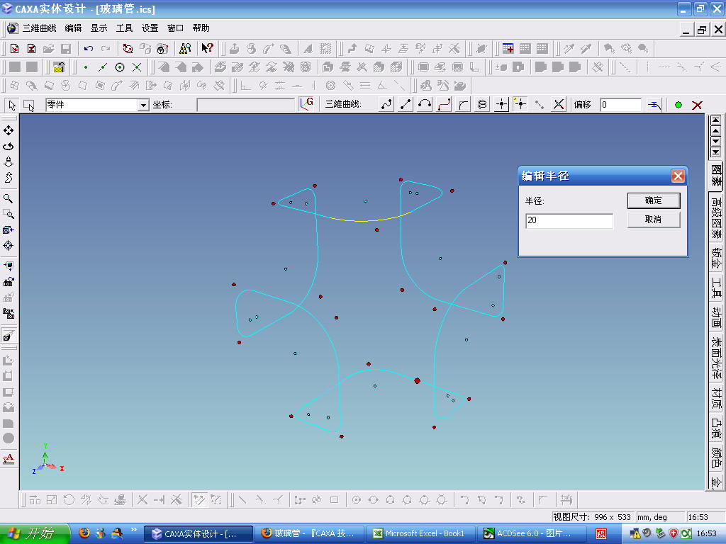

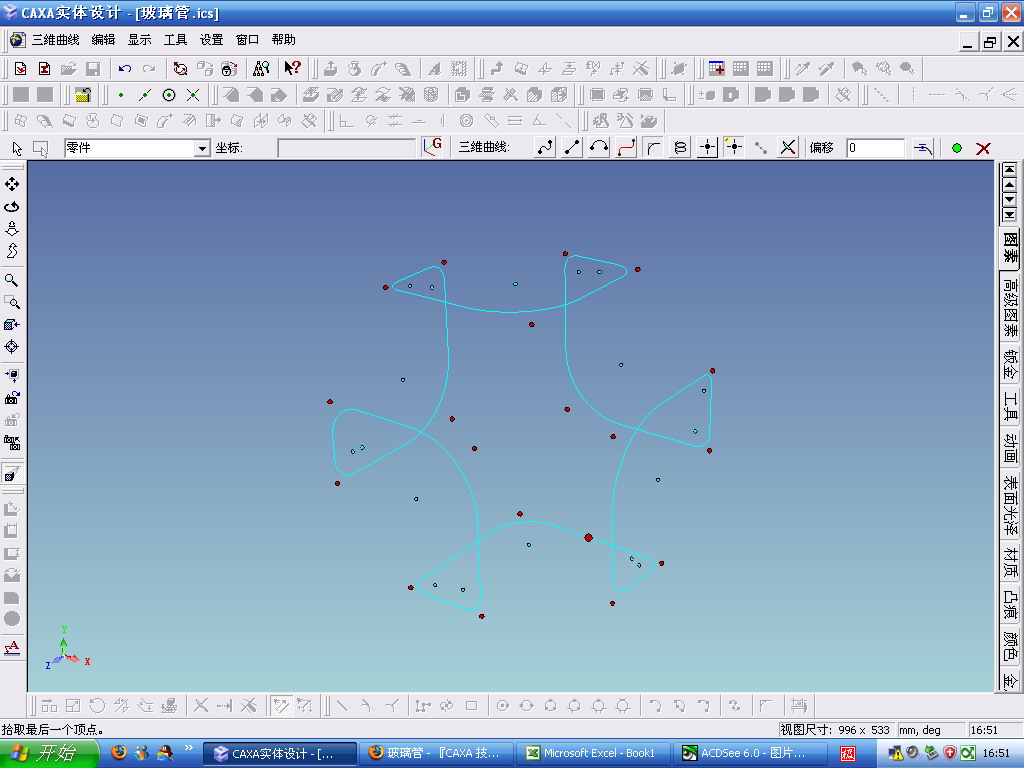

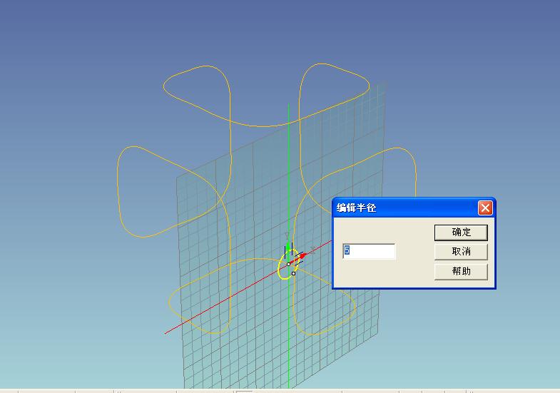

发表于 2007-7-12 16:48:12 | 显示全部楼层 来自: 中国江西南昌
1、先用三维球生成如下三维曲线:
发表于 2007-7-12 16:51:19 | 显示全部楼层 来自: 中国江西南昌
2、插入圆角过渡:
发表于 2007-7-12 16:53:11 | 显示全部楼层 来自: 中国江西南昌
3、统一圆角半径:
发表于 2007-7-12 16:57:29 | 显示全部楼层 来自: 中国江西南昌
4、扫描特征:
