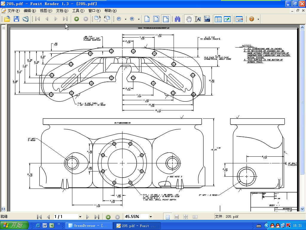

3"NPT如何加工(见图纸)
9 N8 v: A2 |. O0 P6 N/ F零件长1M,重量150KG

发表于 2007-7-14 16:14:36 | 显示全部楼层 来自: 中国浙江台州
楼主还是把图直接贴出来吧
 楼主| 发表于 2007-7-14 16:17:29 | 显示全部楼层 来自: 中国山东烟台
原帖由 wyshx 于 2007-7-14 16:14 发表 http://www.3dportal.cn/discuz/images/common/back.gif
$ b" W  L1 Y, @0 B) d) n/ ?$ m2 x! l楼主还是把图直接贴出来吧
$ X  F, I% n! M3 G; |7 l7 e
图太大直接抓图看不清5 C$ m" `! h# W/ R/ w
谁有办法直接转成图片的!!!

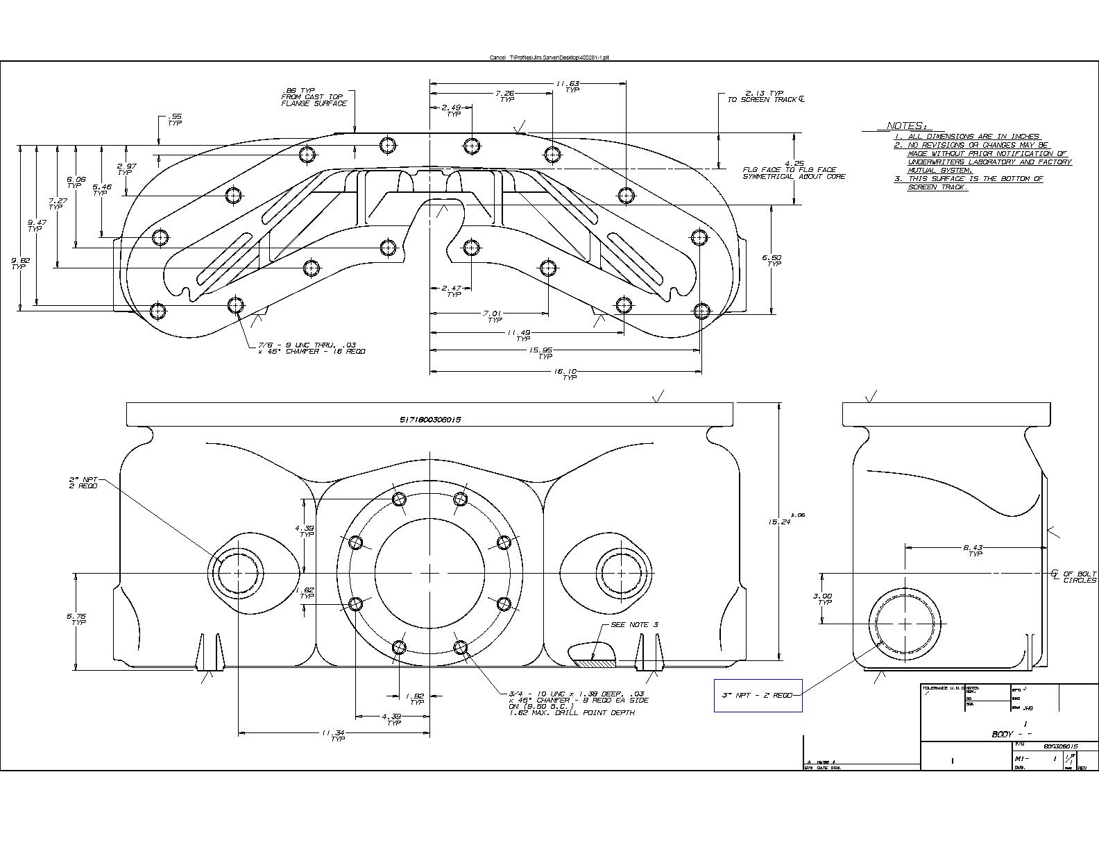

发表于 2007-7-14 16:30:58 | 显示全部楼层 来自: 中国浙江台州
原帖由 a114977445 于 2007-7-14 16:17 发表 http://www.3dportal.cn/discuz/images/common/back.gif
$ [6 w. L4 i+ P  j
' [% k( U" N: [图太大直接抓图看不清, H) b! j; F- ^5 q' V
谁有办法直接转成图片的!!!
* k$ K( d( l2 y) V( q2 o算了 还是我给你抓上来吧
' {; \" _. g/ j! B  V' ]) \8 e& b3 u: b4 W4 [6 g
[ 本帖最后由 wyshx 于 2007-7-14 16:46 编辑 ]

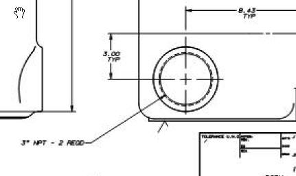

 楼主| 发表于 2007-7-14 16:38:03 | 显示全部楼层 来自: 中国山东烟台
原帖由 wyshx 于 2007-7-14 16:30 发表 http://www.3dportal.cn/discuz/images/common/back.gif
/ A; ^, g. c, A+ J( R! {% G7 [2 k  |! \. I0 K
算了 还是我给你抓上来吧
& n( Z) K  F% D, i
你抓的那个还没我抓的那个清楚那
, f- ~, L! _5 g2 L1 |不过谢谢你了 :handshake
发表于 2007-7-14 16:44:46 | 显示全部楼层 来自: 中国浙江台州
呵呵 工件够大的啊 美制螺纹 每寸8牙 螺纹大经88.9mm! N5 R% ], W! l3 O  {. l" W
专用攻丝机可能不太好解决 试一下镗床加工这个螺纹1 F, D/ J( j9 }6 Q( Q
我只能给出这些意见了 看一下别人有没有好的方案

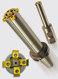

不过一般的加工中心都能做,但有三个前提:6 [' \. q8 b" b3 H8 K1 _/ I
3 H% Q( y7 |: o- S+ [) J0 Y1. 要有专用的螺纹铣刀 EMUGE(http://www.emuge-franken.com.cn/newgewindetec.html4 s, B3 p0 p% i- t& S
2.编程要费点事,因为要走螺旋线3 Z$ p2 g0 _/ K
3.还有就是要有相应的量具

在数控加工中心上用专用的螺纹铣刀就能加工螺纹.
