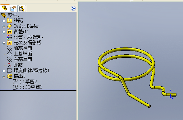

最近画了一个夹紧弹簧销,觉得不太好,各位高手看一下有没有更简单方便的方法

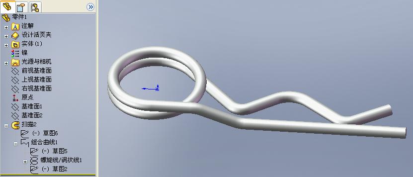

所需步骤也差不多.
2 t/ i8 m9 W; v+ z. C% d 1.JPG
发表于 2007-7-17 16:44:02 | 显示全部楼层 来自: 中国江苏常州
先画线,再组合线,然后扫描啊。
发表于 2007-7-17 17:11:07 | 显示全部楼层 来自: 中国江苏苏州
这种零件,第一考虑的就是扫描
发表于 2007-7-17 17:31:36 | 显示全部楼层 来自: LAN
就如2楼所说的 只要1次扫描就可以出来了
