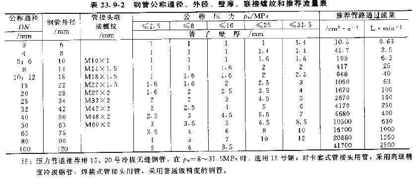

液压用钢管的承压值?大家在设计液压系统时,根据压力怎么选钢管的外径和壁厚啊?
9 a* O& u  d% t" Q0 y有没有钢管的承压值公式啊?
发表于 2007-7-14 18:08:14 | 显示全部楼层 来自: 中国四川成都
看看本论坛里的相关内容2 }: d$ X+ E/ n
怎样选用管子的通径:http://www.3dportal.cn/discuz/vi ... amp;extra=page%3D10
( B% `! p6 |* s; M: }钢管公称通径、外径、壁厚、联接螺纹和推荐流量表:http://www.3dportal.cn/discuz/vi ... hlight=%CD%A8%BE%B6
 楼主| 发表于 2007-7-14 18:52:42 | 显示全部楼层 来自: 中国上海
我想知道 管子的耐压值  比如 25X2.5的钢管的耐压值是多少啊?
发表于 2007-7-15 13:41:24 | 显示全部楼层 来自: 中国山东济南
8MPa保险一点
