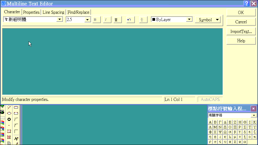

发表于 2007-3-18 08:59:20 | 显示全部楼层 来自: 中国台湾
利用小鍵盤輸入也是一種方法。
