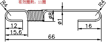

如图,如何画这个拉簧的扫描路径????????

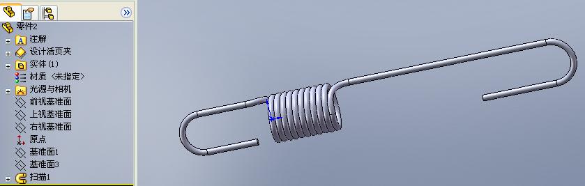

我帮画一个.0 ?$ Y+ i" y: n, U1 U$ ^4 Y
15.rar
1012.32 KB, 下载次数: 38
艾飞 + 3 应助

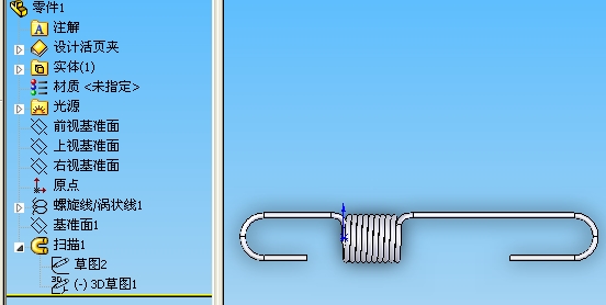

发表于 2007-7-16 06:51:13 | 显示全部楼层 来自: 中国浙江杭州
我用SW2005做了一个,可发现SW2005的3D草图里怎不能画圆弧线呢?' [$ C! U- S. \9 c$ I
* ?# E) |4 `5 w0 @! c  \& ~
[ 本帖最后由 hahap 于 2007-7-16 07:08 编辑 ]

发表于 2007-7-16 07:12:26 | 显示全部楼层 来自: 中国浙江台州
分段扫描应该也可以的
发表于 2007-7-16 08:13:25 | 显示全部楼层 来自: 中国上海
原帖由 hahap 于 2007-7-16 06:51 发表 http://www.3dportal.cn/discuz/images/common/back.gif
( w3 X6 F$ m2 e+ G$ ~我用SW2005做了一个,可发现SW2005的3D草图里怎不能画圆弧线呢?
/ s4 l: m8 b$ Q$ z& X2 U" h4 u
% X" M% M! d4 d* a
是的,在SW2005的3d草图中只能对相交直线画圆角,不能直接画圆和圆弧线。直接画圆和圆弧线是SW2006以上版本才有的功能。
发表于 2007-7-16 11:15:20 | 显示全部楼层 来自: 中国浙江杭州
回复 #7 w_hs1 的帖子
谢谢不老兄,我之前只用SW06和07的,现新装了个05的,刚画3D草图时才发现,只能做下倒圆角呵呵,还以为是软件出错了.
发表于 2007-7-17 16:25:51 | 显示全部楼层 来自: 中国江苏常州
先画螺旋线,再画3D线,把他们组合,用扫描就行了。
