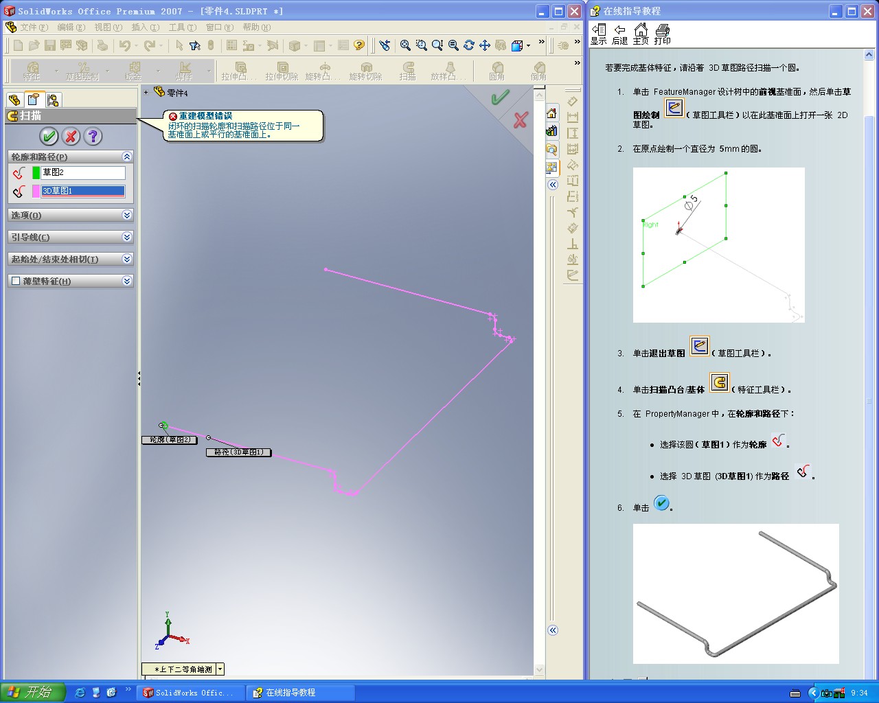

各位朋友帮帮忙,我实在是找到问题的所在了.3 C+ d! }  k; @' y: Q* J
下面有附件,请各位高手给解释解释,是什么原因
# E0 n$ v8 I. s- @- H$ `4 ^4 f当执行扫描操作时,提示重建模型错误(闭环的扫描轮廓和扫描路径位于同一基准面上或平行的基准面上),我是按照自带的教程操作的.不清楚是什么原因

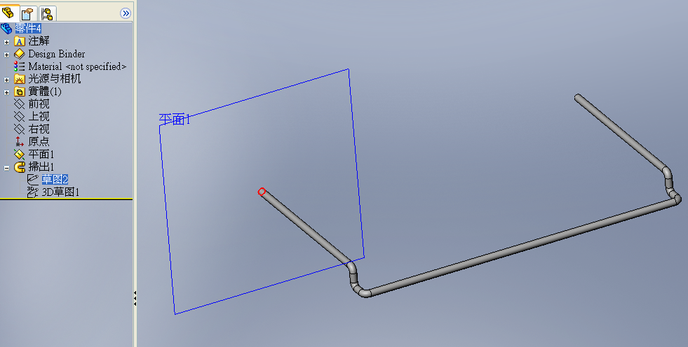

錯在草圖2的基準面

好了,谢谢了,我是照着教程上做的,结果是让视它搞糊涂了,上面让选的是单击 FeatureManager 设计树中的前视基准面,然后单击草图绘制 (草图工具栏)以在此基准面上打开一张 2D 草图。
