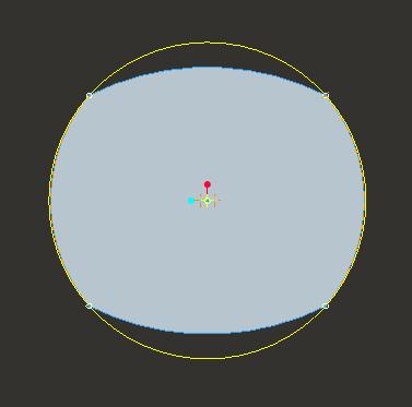

我在做"混合拉伸"的时候遇到这样一个问题,
+ k- P, r& I% {3 u5 x. k9 `" x% E希望在坛的哪位帮我解答一下:
/ ^, ]6 M: `+ U拉伸的第一个草图是由四条圆弧组成封闭环& x  Y- }/ r+ p. `/ E- K
拉伸的第二个草图是由一个圆组成,且将圆在四个圆弧点处打断," `/ `# L7 J, u4 b# ^. o/ a
才能生成拉伸体.# V) b" `" i$ A& N# M
拉伸体完成后却不能倒圆角(在第二个草图面)  |) r  [% j: i
:o :o :o3 ?. p; J+ j* D3 s) m. o# _" T

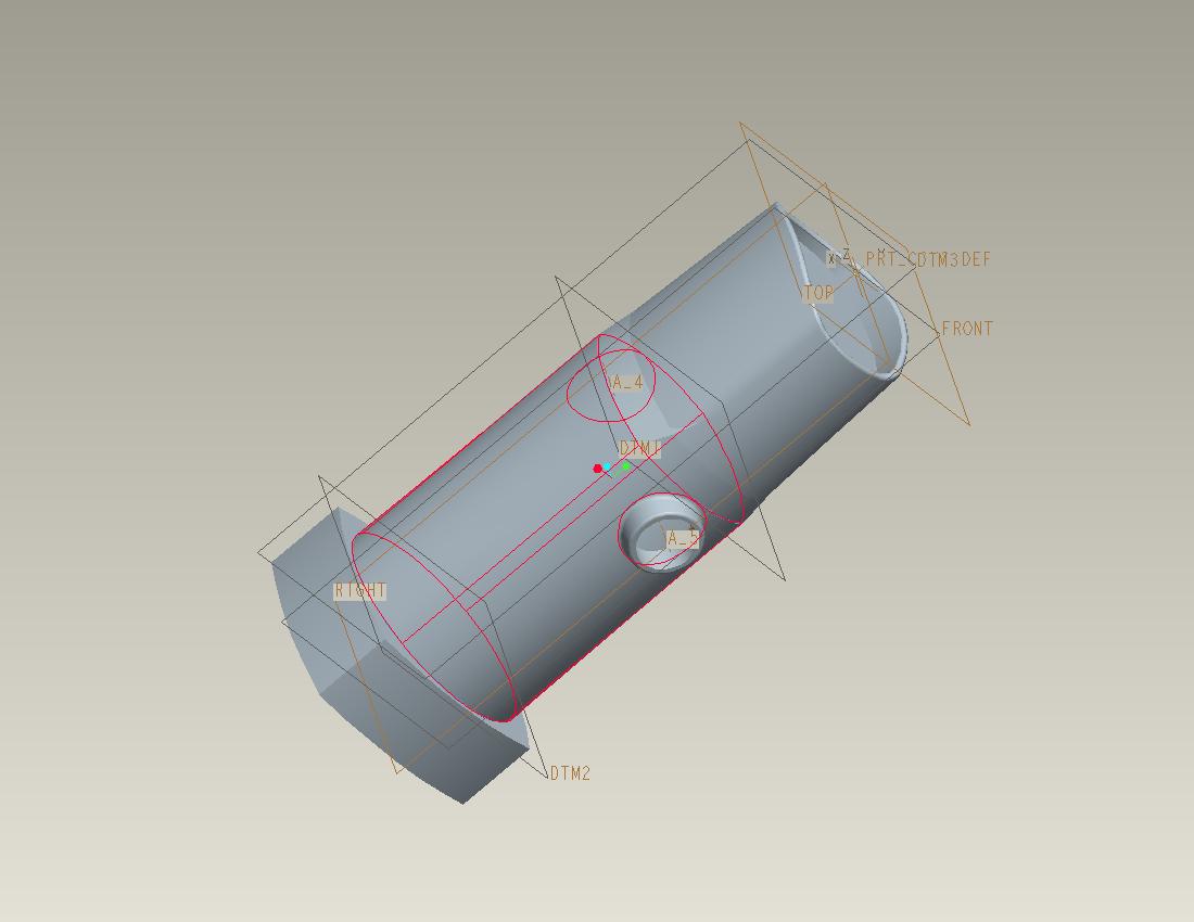

 楼主| 发表于 2007-7-15 12:40:33 | 显示全部楼层 来自: 中国广东深圳
抱歉
图.jpg ..红色区就是混合拉伸体
4 A/ A. p& g% G
5 `1 p9 K/ H- R$ a9 A  N但拉伸后,底面就不能倒角了.

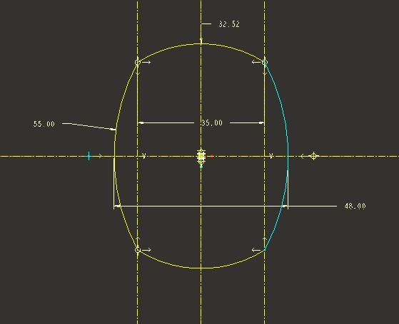

 楼主| 发表于 2007-7-15 13:10:51 | 显示全部楼层 来自: 中国广东深圳
第一个草图.jpg & p: ~3 V; q  @0 i, l7 b  W& C
: ?! w& G1 v3 z2 x) }0 D8 s
第二个草图截面.jpg : t* m8 @6 T. i$ Z7 O
) z% G' t# H8 B* Z$ O6 q$ _
这分别是两个草图面,第二个就是一个圆。希望大家帮我解答。
发表于 2007-7-15 14:03:54 | 显示全部楼层 来自: 中国北京
回复 #5 wanghsr 的帖子
我大概看了下,你是不是想在dtm2上做院角,如果是的话,我看了下是不是你倒的角太大了,无法实现呢?变小点看下~!

发表于 2007-7-16 08:33:14 | 显示全部楼层 来自: 中国上海
单独一条边倒圆角不行,得四条边同时倒,也可以先将四条棱角倒圆后再倒底部;
! _" [; M) Y$ s$ ?$ g, X5 H; F由于底部四条边是不连续的,所以不能自动选取全部四条边;
' l9 ~$ B4 d! d0 Y! W) V可以想象,底部单独一条边倒圆,交接处将无法处理。
