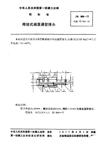

手册找不到,哪位大哥发一个。DN16的
发表于 2007-7-15 18:45:09 | 显示全部楼层 来自: 中国四川成都
不知到你要的是哪一种焊接式管接头的尺寸,发一套标准。
焊接式管接头标准.rar
642.33 KB, 下载次数: 21
cn_young + 3 应助
发表于 2007-7-16 00:17:58 | 显示全部楼层 来自: 中国上海
DN16,外径应该是22的!选M27X2-22或者M22X1.5-22的管接头就行了!
 楼主| 发表于 2007-7-16 16:09:41 | 显示全部楼层 来自: 中国北京
谢谢 楼上的标准是我需要的
