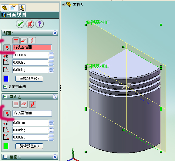

我想把一个实体剖去1/4,但无论怎么调整两个剖面, 总是给剖去了3/4,这是怎么回事啊,请高手帮忙指点一下

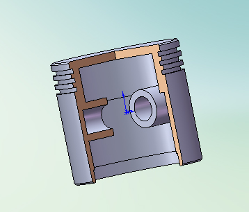

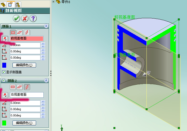

+ f, h. i! P$ T9 A/ V传上来2个图样,还有两个也一样,只是位置变了,我把小箭头反复按了,下面的角度也反复改了

好像在剖视里是不能去1/4留下3/4的吧,变通下用切除行吗?

切除成功,哈哈,不过这个方法有点麻烦啊,还是要感谢大家.

就是啊,用切除啊,要恢复就压缩它。
