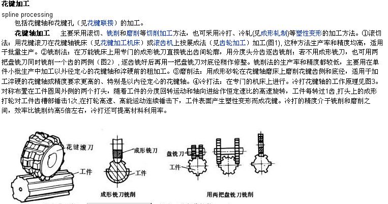

花键轴怎样加工 啊?我一点头绪都没有?求大家给点意见?1 }  z$ @; V$ H! H; }% _

不知道你的工件是大还是小,有专用花键铣床!

花键铣床是这个样子的, 跟卧铣差不多,就是工作台不能升降,而且多了自动分度装置。

我们厂是采用滚切加工的

我们一般也采用滚,少数是插。

外花键用滚齿机,内花键用拉刀(拉床)搞定

以上给出的方法只能加工未淬火的软花键,而且加工精度较低。淬火及高精度的花键则需花键轴磨床加工。如M8612

在铣床上,可以加工.夹具用分度头

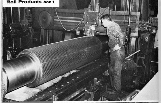

发表于 2007-8-27 09:27:56 | 显示全部楼层 来自: 加拿大
这样行不行
渔樵 + 2 贴图鼓励

补充一点:批量大可采用冷挤压工艺成型。

如是大批量加工,对于外花键外圆直径比较小的工件可以用滚挤机进行加工,效率特别高.如是渐开线花键而且齿形要求比较高的工件可以用搓齿机进行加工,效率精度都比较好.但搓齿板比较贵.滚挤机可以用青岛生建的.搓齿机德国EXCELLO的比较好.

用分度头,很简单的在铣床上。根据你键的多少来确定每次转过多少度
