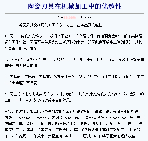

陶瓷刀具确实有他的优点,尤其是他的性价比,但国内的技术还需要改进,如果加工较硬的,如文中说的HRC65,并不是很理想。由于比CBN的刀具便宜好几倍,如果再在技术上更进一步,市场前景不错。2 a$ J# M: r0 z0 ?  h
1 v' t# N9 V. B; i! _- i: ]. z顶一下,推广技术!

不错的发展前景 啊, 支持一下!
发表于 2007-7-22 17:18:56 | 显示全部楼层 来自: 中国河北廊坊
发展空间很大,但是技术还需进一步发展!!
