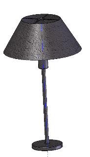

对产品装配体进行分析,测试产品在倾斜多少角度时会倒,如图示

cosmosworks里面没有处理这个问题的功能。至于你遇到的这个问题,我想应该是这样解决:首先要选取你那个灯座的最底部的圆边上某个点作为力矩计算的中心点,然后架设灯架整体倾斜了某一个角度,同时把这个问题当作平面问题来处理,在计算中心点的左边找出处于左边的灯架体的重心和重量,然后再找出处于计算中心点右边的灯架体的重心和重量,因为重力是垂直与地面的,所以用左边的重力乘以左边重心到力矩计算的中心点的距离,得出左边的力矩,同样的道理,用右边的重力乘以右边重心到力矩计算的中心点的距离,得出右边的力矩,把灯架的倾斜角度设置为要求解的变量,例如:可以假设该角度在0度到45度之间变化,计算出:当初于某个角度的时候,左边的力矩和右边的力矩相等了,那么该角度便是你要找的灯架会倾倒的角度。但是这里面有个十分关键的问题:随着灯架的倾斜角度不同,左右两边的重力和重心的位置也都不同,随着角度的不同而变化,所以一定要切记考虑这个因素。找出每个角度时的左、右两边各自的重力大小和重心的位置在solidworks里面还是很容易做到的,只需要来一个垂直于水平面的cut操作,把左边或者右边的灯架体删除掉,便可以用solidworks的测量工具轻松的获得对面那一部分灯架体的重力大小和重心位置。从1度开始一直到45度为止,总共在solidworks里进行45此这样的操作,便可以获得四十五组数据,其中左右两边力矩相等的那组数据对应的角度值便是你要的答案。我估计不用到45度就已经找到使得左右两边力矩相等的那个倾斜角度了。
发表于 2007-7-18 03:17:47 | 显示全部楼层 来自: 美国
对了,必须声明一下:我上面给出的方案是针对静力学情况的,如果你的灯架在发生倾斜的时候还带有初始速度或者初始加速度,那情况会变得复杂一些。还要考虑离心力和惯性力带来的力矩。

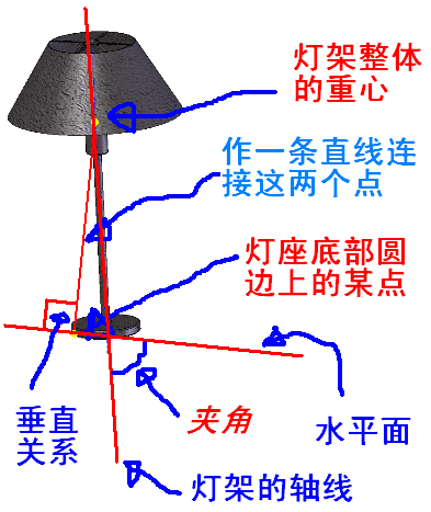

发表于 2007-7-18 03:38:57 | 显示全部楼层 来自: 美国
请参考下面的附图:
" T8 s4 C+ K: N( q
$ s$ V" j3 h  F0 p因为灯架体是标准的轴对称体,所以可以肯定整个灯架的重心必定在其中心轴上的某点处,架设该重心处于图示的点(见图),然后在灯架最底部的圆边上选取任意一个点,做一条连接重心点和该任意点的直线,毫无疑问:改直线必定是斜的,肯定不垂直于灯座的底面。然后转动灯架,使得该直线变成垂直于水平面(注意:是水平面,不是灯座底面!),此时灯架的轴线在水平面上可以产生投影线,也是直线,该投影直线和刚才那个连接重心和任意点的直线之间的夹角便是你要找的倾斜角(即:图中所示的夹角)。另外,这也是静力学情况下的答案。

 楼主| 发表于 2007-7-19 22:40:11 | 显示全部楼层 来自: 中国广东东莞
谢谢两位的点评,小弟多谢了!, p$ l7 w, Q9 S- v3 K: f0 X
不过还是有点一知半解4 V0 L: f1 a# d
另外运动仿真可以吗?5 v: P$ D, @7 F+ c
我们的产品主要是要通过一种倾斜测试,灯架当处于三种不同角度时灯体不针会倒(与水平面8/15/30度)5 y/ B" U) W5 c+ J" [# n
从而我们可以设计计算出底座需要多重?9 u" K5 E1 t4 N4 ?) r( n9 i8 g% ~
我们公司真想用这方面的插件

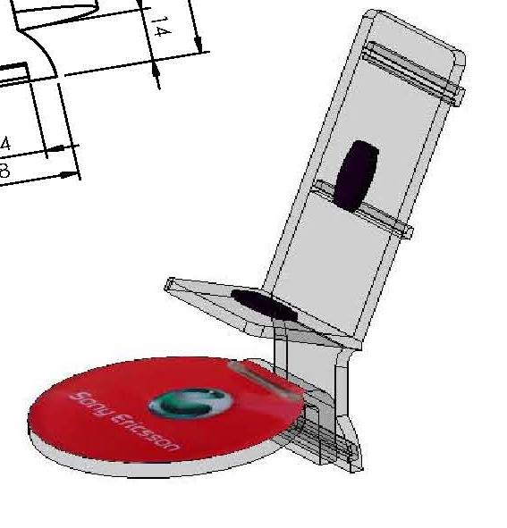

发表于 2009-9-23 17:14:51 | 显示全部楼层 来自: 中国广东深圳
cosmosworks2007如何做倾斜跌倒测试
我有一款产品是放手机的,产品是有角度的,手机放上去受重力的影响可能会到。
