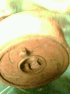

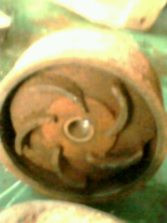

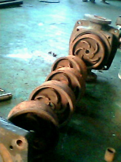

昨天拆了个多级泵{水泵},五级的,发现里面叶轮破损,要拆下,因结构不熟,破损叶轮无法取出,左看右看,里面叶轮居然没有出口地方,奇怪。下有些图片,请大家帮忙解释下,谢!

轴既然已经抽出,说明叶轮和壳体锈在了一起,加热或酸洗除锈后敲出即可.
发表于 2007-7-28 08:09:52 | 显示全部楼层 来自: 中国江苏无锡
你的说明书呢!那上面有安装步骤和注意点的!我们厂用的是ITT的多极泵!其实这泵密封是关键,我想想叶轮肯定有出口的就是那个叶轮跟叶轮之间有一个叫扩散液体用的,液体就是通过他一级一级向上传递的不过最上和最下的是不同的。

我们单位用的是D型多级泵,下面是该型号离心泵的拆卸方法,希望对你有所帮助。
; s% Z; \% K6 a+ p6 F; ^D型离心泵的拆卸  K0 P5 Y5 d. y$ @8 q) K
1.轴承体的拆卸:先拆除联轴器,再卸下泵轴两端的轴承端盖。拧下花螺帽,卸下轴承体的连接螺栓,取下轴承体然后将滚动轴承,挡水圈,短轴套和“O”型耐油橡胶密封圈卸下。
. c, ]& j! [; Y# R+ w0 X: T% k6 S& {2.填料压盖的拆卸:拧下压盖与泵体的连接螺母。并沿轴向推出压盖,然后取出填料。
, N+ {) t: k* ?1 j7 Z' Y3.尾盖拆卸:拧下尾盖与排水段之间的连接螺母后,即可拆下尾盖。然后把平衡盘与平衡环等拆下。
! \: L4 b# F9 Y& g4.拉紧螺栓的拆卸:拧下拉紧螺栓双头螺母,即可抽出。- I) X: ^0 O& @* I
5.排水段的拆卸:用手锤轻敲排水段凸缘,使之松动即可拆下。7 q% A. a2 Z- ]! E# z/ v! q
6.叶轮的拆卸:自泵轴上取下叶轮时,应该用手来拆卸。如果卸不下来,切不可猛敲硬打,可用木锤沿叶轮四周轻敲,使其松动,然后用撬棒斜插入叶轮流道内,并应尽量靠近轮叶,再用手锤轻轻敲打撬棒,以取出叶轮。
% Q" v7 X/ f3 R/ z* s! i# |7.中段的拆卸:用撬棒沿中段两脚撬动即可卸下。中段卸下后,取下小密封环,然后按顺序继续拆卸,直至进水段。, D, U: W7 U5 ^. e
在拆卸过程中应注意:几个中段拆下后,轴就处于悬臂状态,为了防止其弯曲,应架设临时支撑。此外,拆下的叶轮、键、中段等零件、部件,都应编号放置,以免弄错。, V! G( T4 D3 O. Q0 d5 @! ?
在拆卸水泵时有时会遇到水垢很多,叶轮与轴等相互联接的零件锈蚀严重,不易拆开等困难。此时,应先清理,刮掉水垢、锈蚀等物,用煤油适当润滑接触部位,再用木锤、铅锤或铜锤轻轻打开取下,如作用还不大,拆不开,可用适当大的拆卸器拆开。必须注意:决不可用大锤乱敲乱打。$ A# x5 K/ P  h* J" h+ Y
