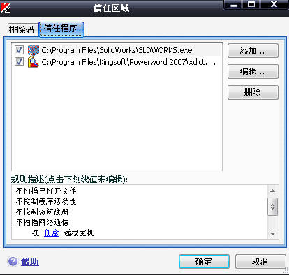

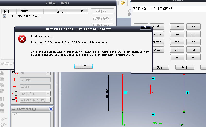

现象:用方程式添加尺寸关系时,卡巴提示出错,具体如下图。已添加到信任区还是如此。
' |: D( q, [4 w& O& `( H请大家帮个忙解决下。2 J  \: l; o. D& @
( X; X% c* K: o2 B7 n6 M 信任区.jpg

添加没用 我在用SOLIDWORK时计算数值加减的时候卡把也跳出来 选择跳过就可以了  选信任下次还会出现的
发表于 2007-7-16 10:15:40 | 显示全部楼层 来自: 中国四川成都
这个错误提示不像是和卡巴斯基冲突,倒像是和其他软件冲突,可以把开机载入的所有软件都关掉,再试一下sw,如果不幸,可能是安装程序的问题了
发表于 2007-7-16 10:49:20 | 显示全部楼层 来自: 中国浙江嘉兴
这种现象是正常的,因为卡巴检测到SW准备运行宏.添加方程式等,其实就是一种宏.你要应用以上功能,最好是将卡巴退出或暂停保护,就一切ok了.

 楼主| 发表于 2007-7-16 12:06:11 | 显示全部楼层 来自: 中国北京
根据以上几位执热心人的回复,
, X) @# e' s$ y6 y) O要么不用卡巴。/ |& |# b0 `6 t1 o1 g. p' \) ]
要么退出保护," `2 a  y# \" c1 d0 Y0 ?
要么退出卡巴。
# F  J8 P" u+ o' L( R有没有什么更好* z2 X+ M7 c1 ^, N$ U1 `
的办法。/ _. O1 @+ K) X% |' k
毕竟卡巴的杀毒功能还是不错的。也不想用其它* c5 \$ n$ p+ m! W7 P* ~
杀软。从瑞星~江民~金山~卡巴试来试去还是卡巴2 o' s- M( t& s3 _  ^2 ~& V# Q$ l
的能力强一些。

楼主的情况我也碰到过,后来发现在设置里将主动防御项的“启用office防护”关闭即可了。当然里面有些细节小项可以精确取舍,我嫌麻烦,直接将大项关闭了:lol: 2 ]* c; L- b" D( B2 E/ N
+ v* L9 d7 C5 c我用的是kav 6.0.3.

 楼主| 发表于 2007-7-31 23:06:26 | 显示全部楼层 来自: 中国北京
原帖由 helloyf 于 2007-7-22 13:03 发表 http://www.3dportal.cn/discuz/images/common/back.gif) J# D1 Z1 f5 r6 i( I. P0 S
: T0 ^% d; L+ \& S: U4 ]
- [; ^6 p, i2 E+ N. v5 Y* N. o瑞星的杀毒效果差强人意,还是卡巴猛啊
  N) _4 ~" j2 G& Y# ~7 M1 r
  F9 k2 {+ [0 ]% l0 y楼主的情况我也碰到过,后来发现在设置里将主动防御项的“启用office防护”关闭即可了。当然里面有些细节小项可以精确取舍,我嫌麻烦,直接将大项关闭了:lo ...
/ Z" J  y2 u6 n
3 F6 x7 r( W- d: `按照你的设置,冲突已解决。  R3 c- Y$ I4 E) m) B* t; ?# e( B! }
非常感谢。good

 楼主| 发表于 2007-8-5 20:27:41 | 显示全部楼层 来自: 中国
原帖由 xingquan 于 2007-8-5 16:29 发表 http://www.3dportal.cn/discuz/images/common/back.gif
1 R3 E* t. p$ O$ e9 l% x- o这种现象我也遇见过,最后只有不用卡巴了
& B7 i; C# G6 L! {) I' P8 m$ n  \2 m
, b5 y& ^; ^7 e* j% ^/ @# E* G按照helloyf的方法已经解决了冲突问题。, _$ S; E" ?: d0 q
在使用的过程不在出现过。
; P; Y2 y$ Q4 w' f- [8 @( K杀软还是用卡巴踏实点。
