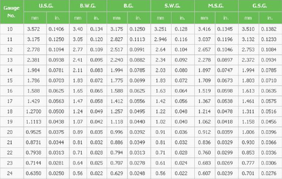

如题,请教各位大虾,厚度30mm以下的钢板如果用英制怎样表示,也就是说在英制国家他们怎样表示他们的钢板厚度,请教了?!

英制的话一般用分数来表示,如5/8,5/16等,乘上25.4就是公制的了。。。

英国、美国还使用一种sheet metal gauge的钢板厚度表示方法。( a4 ?2 S/ H( L9 ]" L. x8 _
例如10 gauge(或10 ga)的钢板可以换算成0.1406inch即3.572mm的厚度。+ `5 w9 j9 ?# x9 E
但是英国和美国的标准又不相同,可以参考下面的图表。
: ~. g$ M7 }- v3 s- ^) uU.S.G=United States Standard Gage  美国标准板厚表示法,1 g" G4 h0 t! G2 u1 o( Z0 C* [
B.G=Birmingham gage   英国标准厚度表示法。
wjliao + 5 应助
 楼主| 发表于 2007-7-17 11:22:51 | 显示全部楼层 来自: 中国江苏无锡
谢谢楼上的,讲得很详细,应该就是线规(gauge),但问题是此方法只适用于薄板,对于20~30厚度的钢板,不知道老外的习惯称谓是怎样的?可能就是3/8,11/16这样吧!!
