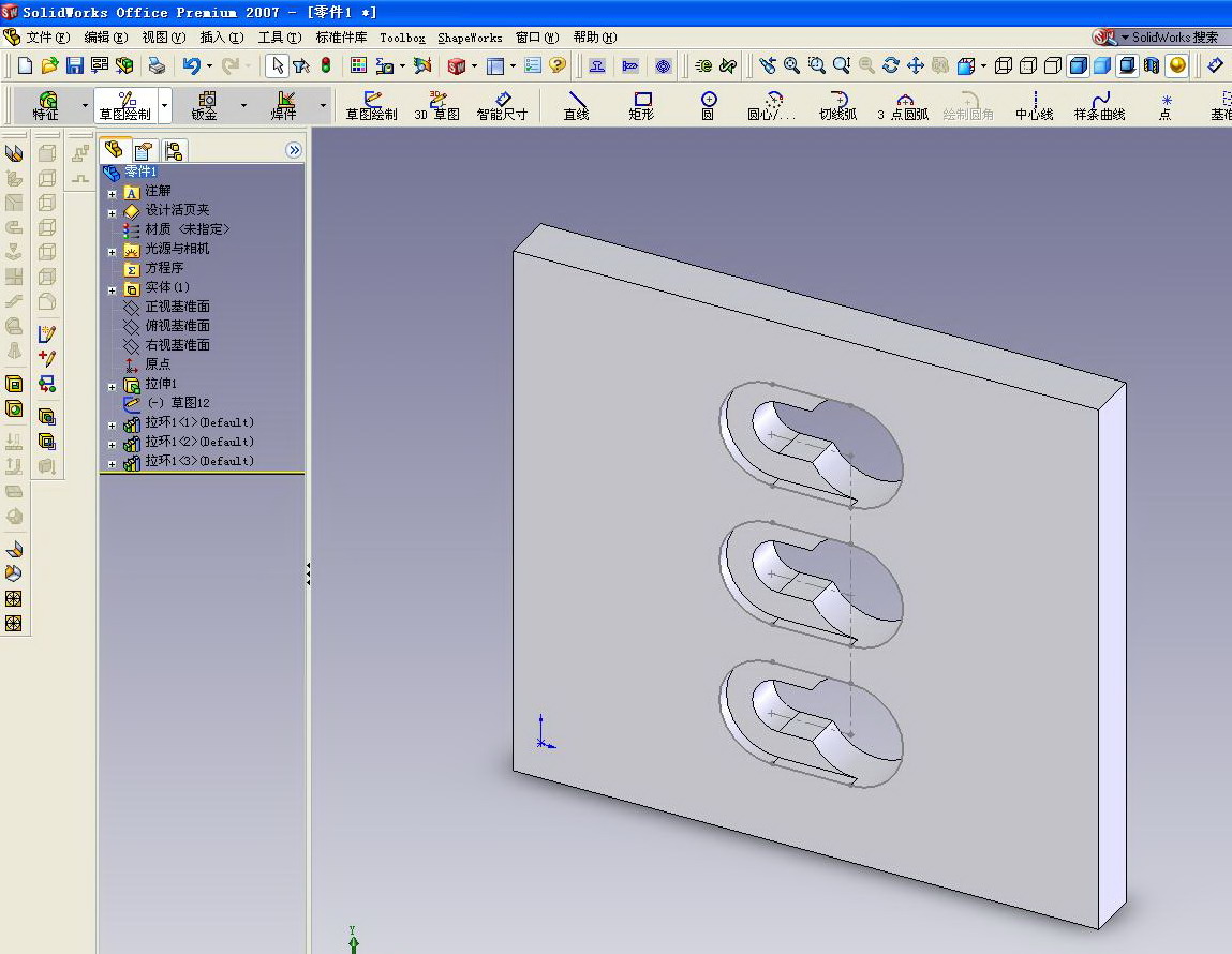

用库特征方法可以很方便的完成你的要求,使用也很方便,也就是将所做的"拉环"库特征文件直接拖入你当前所画零件就可以了.见下图:
( ~8 N0 b4 J1 l% V" p- y4 H$ J啊!不对,楼主是不是问的是关于工程图问题?如果是工程图的问题,从视图关系来说由于上下二个特征孔径是一样的,应该少一段台阶投影线啊!
7 _- Z  P. M/ j9 Q
1 S# O5 `0 b* D[ 本帖最后由 fushuixiu 于 2007-7-16 23:50 编辑 ]
