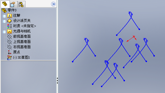

3d曲线能等距偏移吗?
发表于 2007-7-17 07:30:29 | 显示全部楼层 来自: 中国上海
3d草图中不能等距曲线
发表于 2007-7-17 10:52:43 | 显示全部楼层 来自: LAN
不能直接偏移,不过可以通过曲面拉伸后来偏移曲面实体来实现3D曲线的偏移

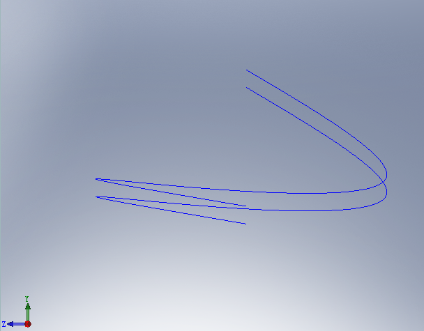

发表于 2007-7-17 11:20:51 | 显示全部楼层 来自: LAN
这个是很简单的 我只是向Y轴等距了10MM  一般思路就是这样

发表于 2007-7-17 12:04:20 | 显示全部楼层 来自: 中国上海
原帖由 fmzliye 于 2007-7-17 11:20 发表 http://www.3dportal.cn/discuz/images/common/back.gif, i/ u/ A& b4 b& p5 ]  `+ R
% m# a7 ~/ g1 h8 }0 H
, t" @- @; M! `  f$ N0 o平移和等距是两个不同的概念,譬如两个不同直径的同心圆是等距的,但是无法从其中的一个圆平移成另一个圆。由于3d草图中的等距有无数多义性(如与一条直线距离为一个定植的等距线可以是任意方向的平行线,也可以是一条任意螺距的螺旋线或其它曲线),因此对3d曲线不能定义等距偏移。

发表于 2007-7-17 14:54:04 | 显示全部楼层 来自: LAN
原帖由 w_hs1 于 2007-7-17 12:04 发表 http://www.3dportal.cn/discuz/images/common/back.gif
$ C' b* z. D: D# L$ E+ Q- D+ S* Y! @. M. ^+ X, {# ^
$ M1 C5 i! t) i; S, S4 g% _5 B平移和等距是两个不同的概念,譬如两个不同直径的同心圆是等距的,但是无法从其中的一个圆平移成另一个圆。由于3d草图中的等距有无数多义性(如与一条直线距离为一个定植的等距线可以是任意方向的平行线,也 ...
$ ~; ^( m  c7 k+ ~( M$ b( y8 ~. Z2 P8 W% f, m! r. _3 K
* C; f9 N+ i1 U2 ~# j3 v
  s5 W& Y' }+ ]7 g. q5 B! r
实际上 2D里是等距  3D里应该说是平移了7 M! t% g* R/ v9 y7 g' l8 ~

发表于 2007-7-22 19:40:26 | 显示全部楼层 来自: 中国江苏无锡
按住CTRL键拖动草图即可,可以实现任意方位的复制。
