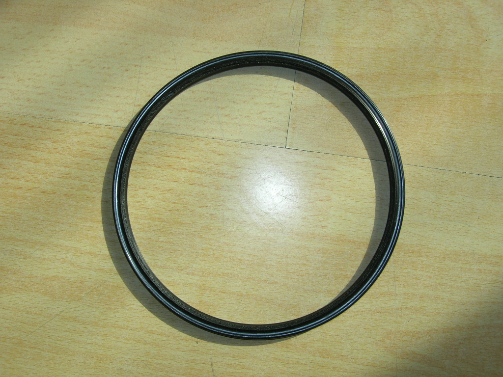

有一液压缸油封更换过几次,均使用一段时间损坏,怀疑是密封圈尺寸有问题,如何能够测量密封圈的尺寸,请各位指点!

发表于 2007-8-20 11:23:33 | 显示全部楼层 来自: 中国北京
看图片是截面5.3的O型圈,损坏情况是内环被切,应该是用在活塞杆和端盖之间的密封件,你测量一下端盖密封件沟槽沟底最大尺寸,沟槽深度尺寸,沟槽的宽度尺寸,活塞杆直径尺寸。沟槽沟底尺寸小了,沟槽宽度不够,沟槽深度尺寸深度不够,造成活塞杆与端盖内径间隙过大,活塞杆表面光洁度,液压油清洁度都会造成这样的O型圈内环环切现象

发表于 2007-9-7 22:09:47 | 显示全部楼层 来自: 中国山东威海
补充一下:别忘了测测杆与套的间隙
