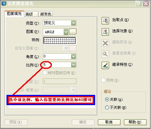

见图8 j; X  r0 f5 n! R$ |

Hatch pattern 有acad.pat(英制)和acadiso.pat(公制)兩種,其間相差25.4倍。

看楼主表达的意思,应该是制图比例设置较大或是图形较大所致。- c4 T* n: H9 M5 S* I! |7 }
你可以试着用1:1画个尺寸较小的闭合图形然后填充看看,看0.25~2间的比例是否可以正常显示

楼主说的情况多出现在ACAD的早期版本创建的文件如R14,现在使用高版本编辑时多会出现此情况,曾经遇到过。

支持2楼的方法。
