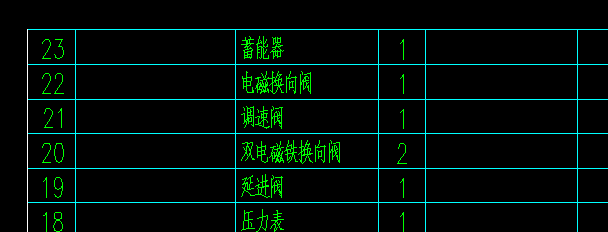

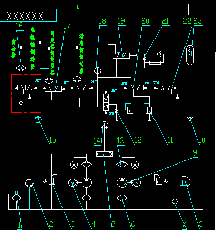

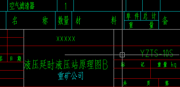

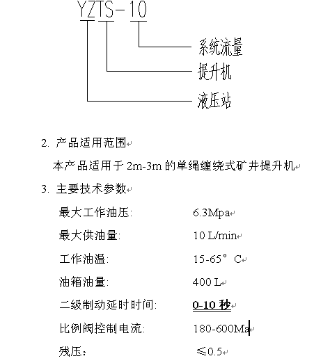

发表于 2007-7-18 08:34:04 | 显示全部楼层 来自: 中国四川自贡
这个是我做的延时10秒的系统,你参考下:
 楼主| 发表于 2007-7-18 22:47:22 | 显示全部楼层 来自: 中国上海
调速阀成本挺高的!呵呵!( v; c: _2 R6 b: [) I% |( S
系统用于油田之上,需要防爆,而且处于野外,要防止断电的影响。  m$ Y5 c: m/ D  g; ]
所以很多都用的静液压做动力源!
