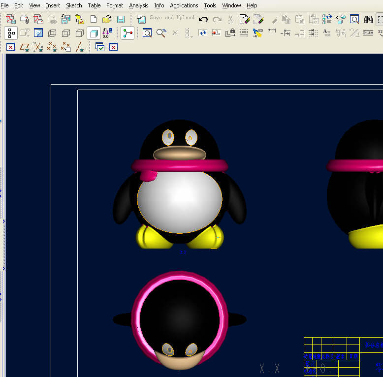

大家用什么软件把PROE转为PDF格式,听说有这种软件,装上后在PROE中可以直接转为PDF格式
. w  w4 F$ b, o7 U$ G* u, S- M大家知道吗?指导的说一声或共享一下,谢谢
发表于 2007-7-17 21:08:37 | 显示全部楼层 来自: 中国浙江杭州
原帖由 guanguan 于 2007-7-17 20:59 发表 http://www.3dportal.cn/discuz/images/common/back.gif; x. h' \0 N* A  x) j; s
大家用什么软件把PROE转为PDF格式,听说有这种软件,装上后在PROE中可以直接转为PDF格式5 ]) Z. X  u9 D, o
& J0 w; m& b1 s安装了adobe acrobat professional7.0或8.0就可以了,在PROE里面就会有图中所示图标,就可以转为pdf文件了
