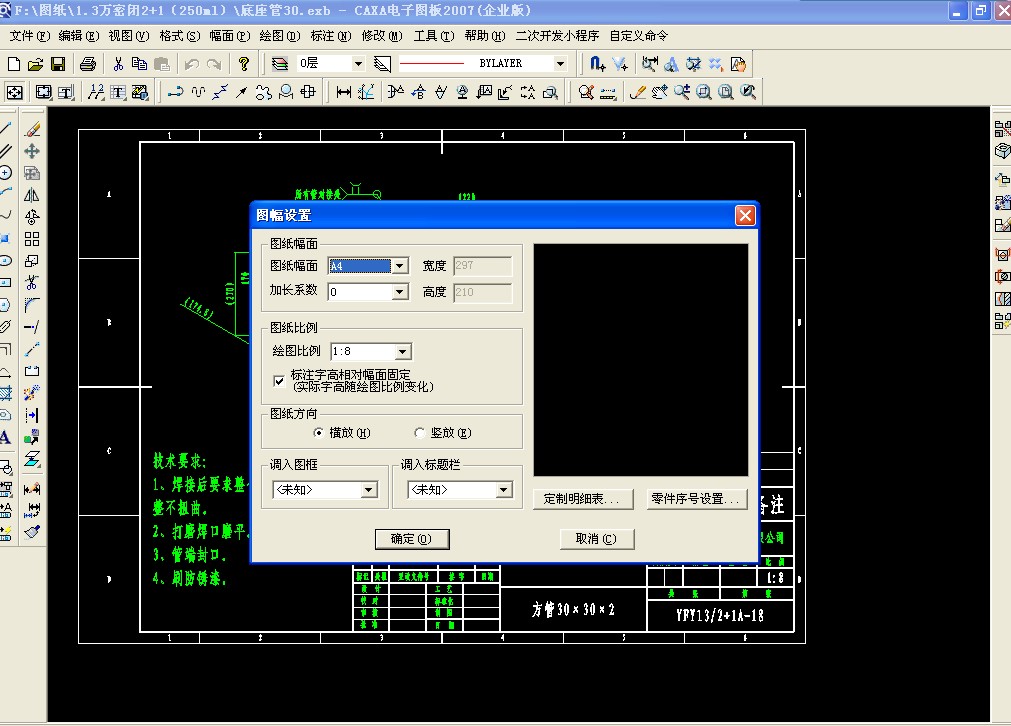

[已解决] 为什么我在05中画的图 还有明细表 到了07中只要一修改就会变小,图的比例也变了

这是CAXA2007的BUG,在CAXA2007R2中已经克服了。你用CAXA2007R2试试就知道了。

发表于 2007-7-23 00:27:57 | 显示全部楼层 来自: 中国山东青岛
主要是默认字高变了。2005默认字高5,3.5,而2007默认字高为3.6,2.6。所以不修改就没事,一修改就变小。

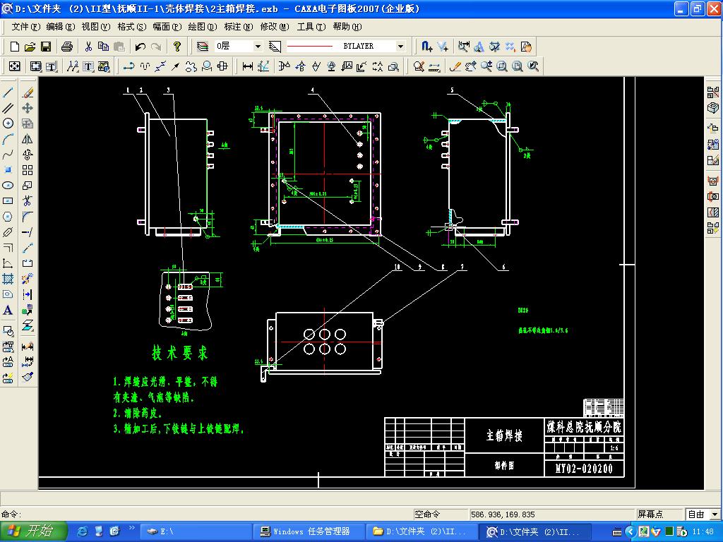

 楼主| 发表于 2007-7-23 11:51:59 | 显示全部楼层 来自: 中国天津
上个图 大家侃侃
我一修改明细表  他就变小了. D" L- \5 R6 D5 o) S1 \5 Y9 R
8 V% H. U7 T0 P+ E" z7 P0 l1 d# g这个图我原来是用XP画的

发表于 2009-7-29 15:54:20 | 显示全部楼层 来自: 中国河南南阳
我也出现同样的问题,楼上的方法也特别麻烦,不好调整。最后重新做了个明细表。
