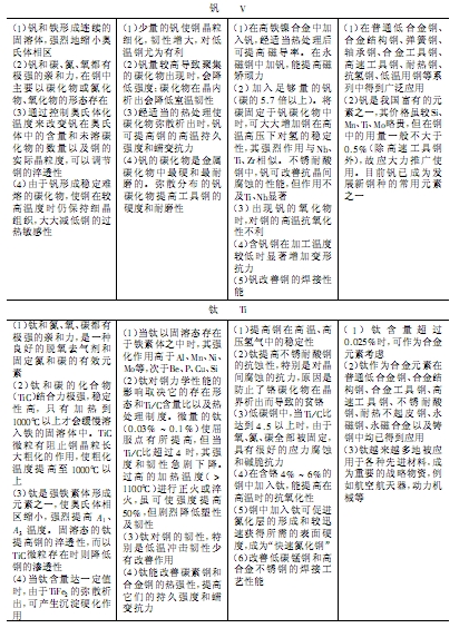

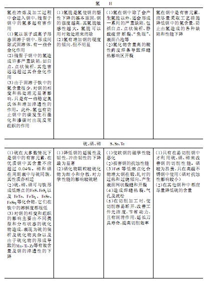

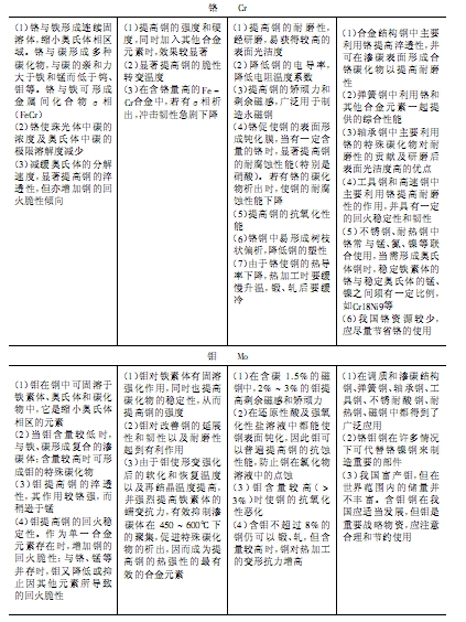

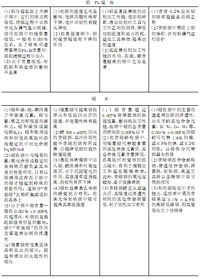

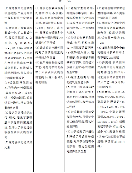

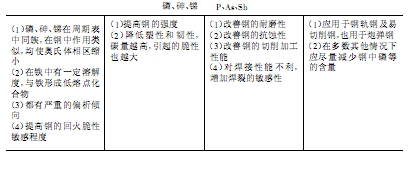

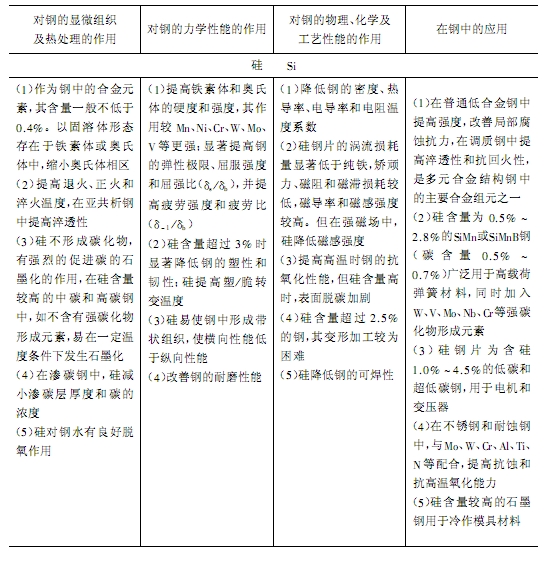

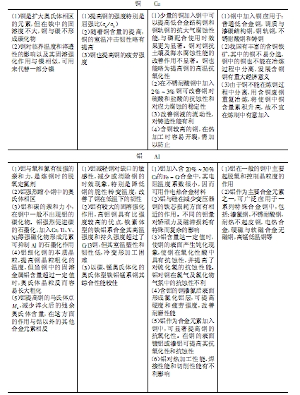

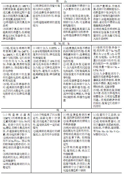

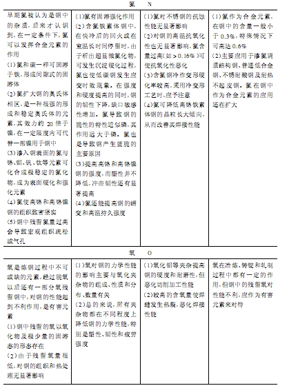

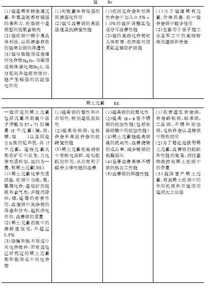

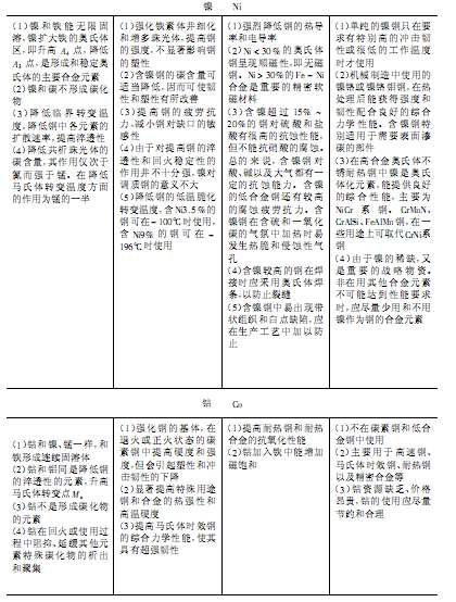

下面是我从《最新金属材料牌号、性能、用途及中外牌号对照速用速查实用手册》中摘录的有关合金元素对钢的性能的影响。请查看:0 Y# z0 f; y# ?4 E; e6 f2 _0 A) }

下面是我在《最新金属材料牌号、性能、用途及中外牌号对照速用速查实用手册》中摘录的有关合金元素对钢的性能的资料。$ A$ S. i+ v! Z6 n

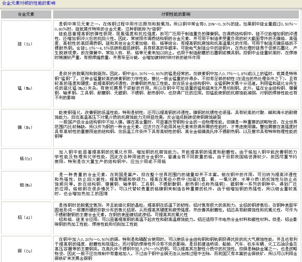

在机械设计手册(软件版)V3.0中,工程材料(金属)--钢铁材料基本知识中对几十种金属元素对钢性能的影响,部分如下图:
