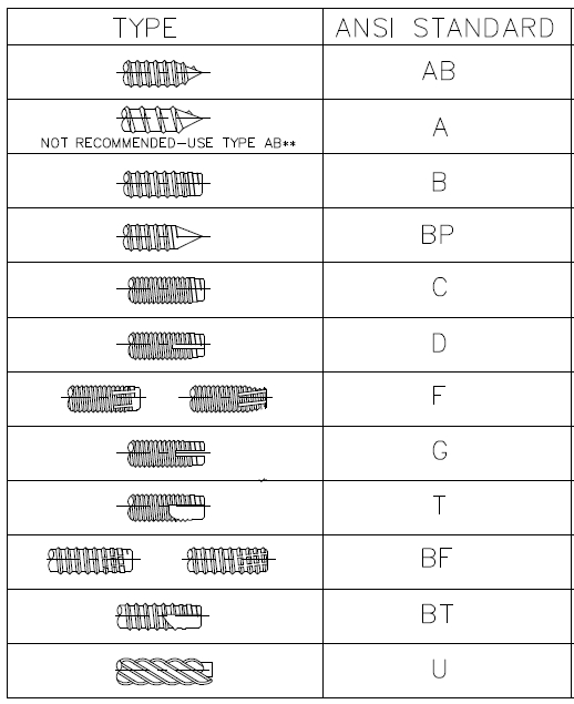

发表于 2007-7-19 09:53:22 | 显示全部楼层 来自: 中国上海
CAPSCREW 3/8-16NCx1-1/4Lg. Hx. Hd. 5, / p
0 O$ k( X/ y6 N, X镀锌六角头螺钉,中径3/8-16NC,长度1-1/4",等级5+ n+ m7 _1 e& I
CAPSCREW:螺钉,头部形状见附件C
( y4 B) ^; }0 Z-16NC是标准粗牙系列,每英寸长16个牙
' e' D( P- H  [) p6 P# j5 F3/8-16NC螺纹的基本尺寸:大径0.3750",中径0.3344",小径0.3005$ K  h/ v6 k" y8 f, E: _
