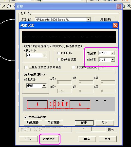

画完图纸打印时发现,部分虚线打印效果很差,线条都挤到一起了
/ R' {$ `6 U: z. W: F& k; u+ T$ G
5 h, f* r; A: l1 f- R打出来不但变得很粗,而且几乎分不出虚线还是实线,车间里要是看成实线的话
3 M  o5 y3 H2 J( R( H4 \. c4 p/ Y' V0 ~
位置就搞反了,二且,打印后,如虚线的交点部分,中心线的交点部分出现不封闭现象5 n& T1 R2 D& k# E' s
这肯定是错误的阿& @+ t5 t# z6 N
1 [0 p  ^% g7 i) w. O
听说是要调整线型比例,可我找到后发现是灰色的(包括自定义的线型),不知道怎么调整,或者还有其他好的解决方法?" l6 \" s1 t! f4 S1 x* i* F" ?

这个问题一般在打印时调整一下线型设置就可以了。默认的设置打印出来线较粗,A4纸图纸打印很难看。你试一下如图的设置,看效果是否好一些

我打印总是粗的用0.5,细的用0.25,这是在打印A4的时候.

粗的用0.35,细的用0.15,这是在打印A4的时候效果挺好.

关于虚线和点划线的设置,看二楼那个贴图,点划线的A由3改成6或更长,点划线的A段改成12或更长,这样虚线和中心线就不会连起来了。

CAXA/A4纸线型设置
粗线宽0.25,细线宽0.15,行文件线型宽度0.15,正常打印,打印A4纸张时效果挺好。

我们单位打印时粗线宽设置为0.3,细线宽设置为0.15,效果可以。但虚线圆连成细实线了。
