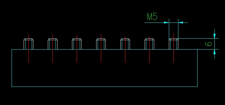

有一批不锈钢盲孔螺帽(无磁性),数量有几千件,外六方S8,内为M5X8,半成品长为10,要求磨光两端面,% D% o% ^/ Q; a( _  _* Q! A9 d
下面要求是关键:磨后总长为9.8,公差为正负十分之一丝(0.002),精度很高且要保证高度的一致性(至少
3 K! N6 d$ @" I& o每次一起磨的要一致),试过几批都不达标,各位高手有何绝着,指点一下.

5.jpg % ^" J: T2 k" j# p
$ m# ]" b) }! C) a) J
7 R1 `+ d# e# M. [- j3 r6 N在板上攻M5内螺纹后上磨床磨平面,再装上螺钉,把螺帽装在螺钉上磨平面
9 C0 s/ @& E, H; E! O9 n
/ ]9 Y6 n$ v7 P* {0 }应该还不错, 但是那个板子要事先精磨过。保证平面度合格(根据你要求的精度和板子的尺寸推算一下平面精度要求。)+ Y& s* d4 M! d. w! l5 j- b
% D6 r. k, l8 p, G# N3 R
平板打孔,攻丝、上表面螺纹孔注意倒角、精磨平面、里面栽双头螺柱。

 楼主| 发表于 2007-7-19 18:06:13 | 显示全部楼层 来自: 中国广东深圳
先谢谢大家关注,4楼说的8不是螺距,是螺纹长度,这点不重要,2楼的方法正在用,不过由于每个螺帽
/ t4 F$ A8 b, P$ Y/ ^上紧时用力不能保持一致,尺寸还是不稳定,抽检十个仅四个合格,是不是普通磨床精度就不够,走刀
) V( r& q1 i  Z7 o' g快慢有无影响?
发表于 2007-7-19 22:06:42 | 显示全部楼层 来自: 中国云南昆明
用2楼的方法,再加以力矩搬手,做到每个螺帽的扭力尽量一致(消除受力变形不一致)。另就是把螺柱的螺纹直径特意减小一些以保证螺帽的底部完全接触。
