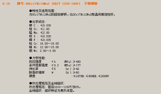

发表于 2007-7-18 19:44:36 | 显示全部楼层 来自: 中国福建泉州
316L的不锈钢应该在不锈钢系列比较耐磨吧?

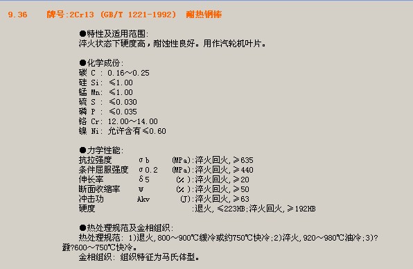

发表于 2007-7-18 20:26:18 | 显示全部楼层 来自: 中国江苏常州
耐磨是与硬度有关系的,2Cr13热处理后硬度好.% T, C& t* }% R( O7 f$ U

发表于 2007-7-19 15:31:30 | 显示全部楼层 来自: 中国广东深圳
和热处理后表面硬度有关的呀,没有概论的

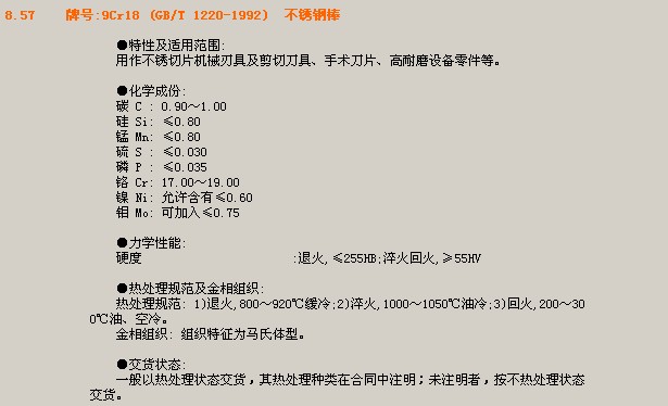

发表于 2007-7-19 19:43:14 | 显示全部楼层 来自: 中国浙江台州
9Cr18   我是新手哦,仅供参考!

发表于 2007-7-20 09:10:47 | 显示全部楼层 来自: 中国广东佛山
9Cr18MoV比4Cr13耐磨

发表于 2007-7-20 22:25:57 | 显示全部楼层 来自: 中国四川绵阳
一般来说,马氏体不锈钢的耐磨性要比奥氏体和铁素体不锈钢要好,因为马氏体硬度较高,含碳量也较高。其中9Cr18,9Cr18MoV可作不锈轴承钢,其耐磨性非常高。
