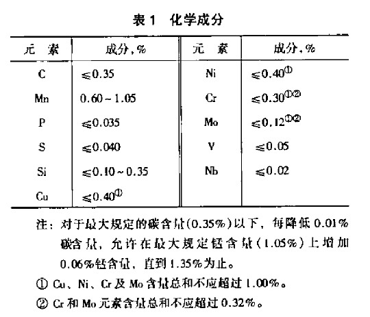

应该是20Mn吧,前段时间有客户用我们厂的这个材料!

与我国Q345的材料相似。

该材料为管道元件用碳钢锻件,按其化学成分所示,应该相当于我国的30Mn材料。1 M+ L) E+ V% ~& W+ S; w) W7 |
