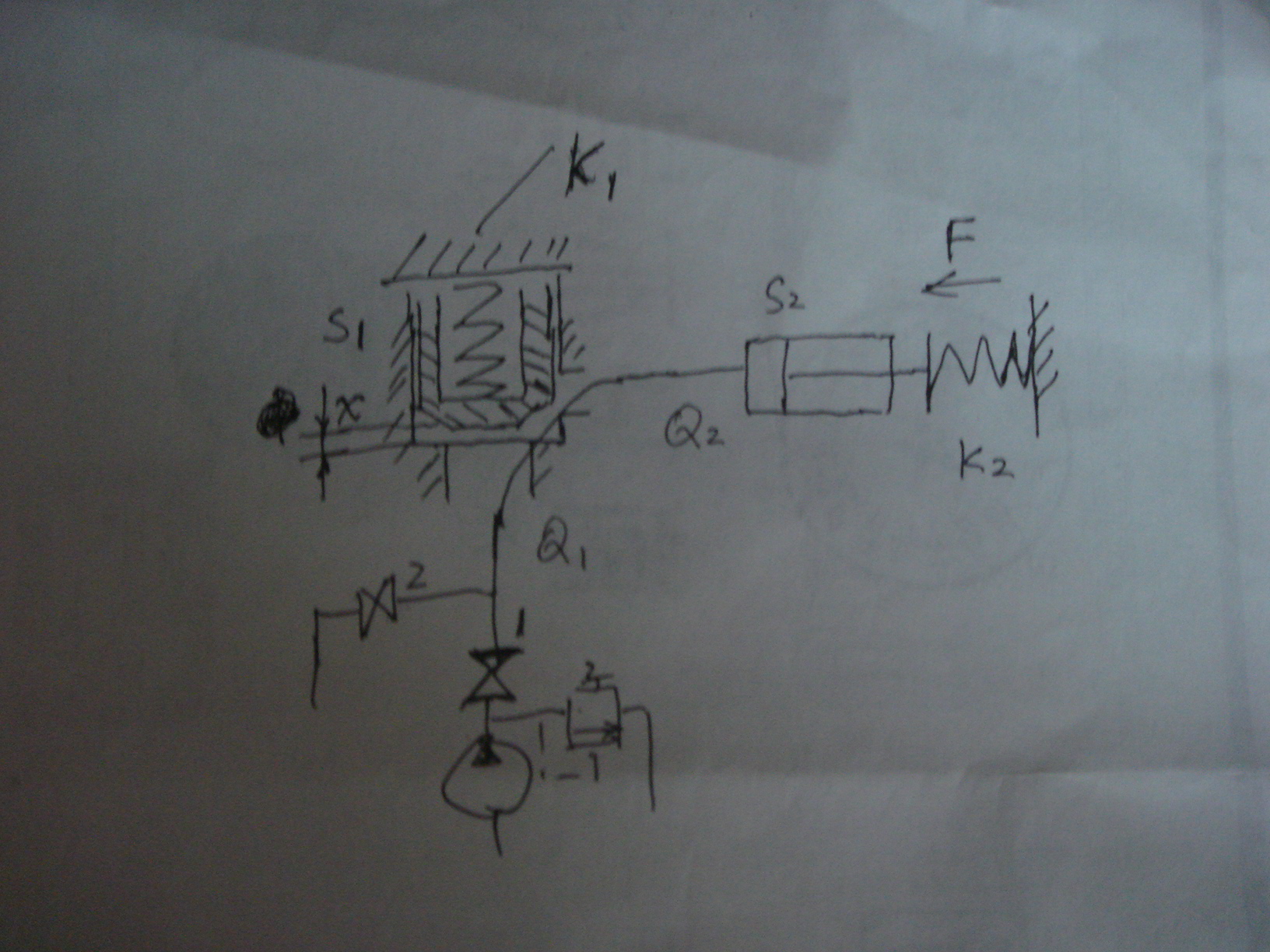

开泵 打开阀1 向油缸供油,压缩弹簧,在弹簧有一定压缩量后,关闭阀1 ,再打开阀2 ,问从阀2 排除多少液体单向阀才能关闭。
. d( h& H8 j# Z% k
; n" u0 _1 F0 p% w; o, v# n阀弹簧钢度K14 E$ ~! L- C  Y1 g  f
阀芯截面积S1
0 j9 Z! H/ P  e阀口开度X1 , a% l4 Q- b% K/ V6 T: B
单向阀与截止阀间容积Q1   压力P12 F' r: ~/ h( |" R( V
单向阀与油缸间容积Q2       压力P2
% J8 y1 g6 L% }8 m$ Q8 F外部弹簧钢度K2! R! c1 R8 c. K+ @4 h* n4 U& G
外部弹簧变形量X2" G8 u! b9 Y- A7 F7 |
油缸活塞面积S2
1 r$ o9 M$ y4 w9 N( y所有条件均设为已知。如果这些条件不够,可以另加。 压力P1   压力P2需计算求出
: Y4 Y) b- Z, m. O; p/ k
9 A, ^7 t& s2 h* h' T  O8 U& h5 ~8 H6 E- {2 H# e4 O" S' r& I
定性或定量分析均可
" b% j; t& i& C; }$ o
2 ?3 _0 |' {. T. l4 ]注意: Q2 与单向阀弹簧腔钻孔连通
5 N: q0 q6 i. @5 U9 i2 D! D  {           阀1 是一个可以快速关闭无泄漏的阀,同时在阀1 完全关闭后才停泵的。. {0 V' B( M7 q; \8 N0 e
          简化一下也可 把外弹簧力改成一个恒定的反力分析计算。
8 F" }7 C* P' {: r. J2 k  L  j
                4 i) K  j' @# Y% k0 N' J# s
那位兄弟能算一下,正确有奖,* P) ^, ~1 j' U  q! @0 W. d5 g$ \
没人讨论了,过几天我再重新画个图
江边 + 5 鼓励发起好的议题。

X1是个不确定的因素所以我上面用了阀的弹簧力表示即F==p*s(阀的锥面积)*cos45度,
$ o* R% V! {3 s+ q; M% {(k1*x1/cos45度)/s=K2*a/(3.14/4*d*d)(d为活塞的直接)
# _: m, ]9 u! V  H  h+ Fa怎么会求不出呢?
5 l0 @0 i' V9 e+ x* Y- X' T我认为6楼说的有道理!但非要算我的推导是这样的,与弹簧腔相同肯定是关闭的就不存在现有的问题了$ J" H7 i6 q* ]7 B! j
$ _& e) ?/ n$ W4 X2 c
[ 本帖最后由 wuwanfu 于 2007-7-19 09:30 编辑 ]
发表于 2007-7-18 18:28:59 | 显示全部楼层 来自: 中国河南安阳
推荐将单向阀芯改一下:Q2 与主弹簧腔连通(从单向阀原理上要求应该这样)。/ h- a; H7 E, Y
这样当截至阀1关闭时,单向阀芯在弹簧的作用下,将Q1、Q2 断开,在打开截止阀2前单向阀已封闭。
晨砂 + 2 鼓励积极参与技术交流
发表于 2007-7-18 19:22:51 | 显示全部楼层 来自: 中国江苏无锡
个人觉的Q2的力不是直接作用在S1上面,从侧面进的,要算单项阀弹簧的力平衡应该是个分力作用在S1上的。首先力和流量不能成关系,所以我从油缸容积发生变化角度入手,我设K2弹簧移动距离为a(油缸变化的距离)
: E8 W7 Y4 Z& ~! y" ?单项阀锥面的油作用力为F1=弹簧的力/cos45度(设阀的锥面为45度角),' c' `" j7 R5 ]/ d3 t
这里阀的锥面积不知道用s:弹簧的力/cos45度=p*s(阀的锥面积),
1 e! d" ~! x$ o! j那么p1=(弹簧的力/cos45度)/s" j0 t, W* I' ~, Y- `6 g
由于外界弹簧的作用使液压缸动作,油缸活塞使油液向左的压力为P2=F /(3.14/4*d*d)(p2为活塞腔中油液的压力,d为活塞减去活塞杆的环形面积)而其式中的F=K2*a
1 i4 Q& h6 t: ^由力平衡得(当油液的力等于或小于阀弹簧的力时阀就关闭)% _, b" [1 R' j
p1=p29 @4 W) w( I2 W4 Z/ a) X, a4 J% a
(弹簧的力/cos45度)/s=K2*a/(3.14/4*d*d)(d为活塞的直接)
8 q. J& D% ]  R; J, L- Y" r8 A求出a=X(用X代替这里我不求了)
; Q: O) X0 x& s4 G- T4 t. u7 T那么油液的体积为V=a*s2! ^3 N9 S8 h, @$ R: M" O! L
这里阀的弹簧力应该为单项阀的开启压力,同时不计压力损失和摩擦/ Q" L, {8 }. o  {* r5 u. X
仅为个人观点希望能帮助你。

 楼主| 发表于 2007-7-18 19:51:21 | 显示全部楼层 来自: 中国湖北武汉
原帖由 9619 于 2007-7-18 18:28 发表 http://www.3dportal.cn/discuz/images/common/back.gif& p$ ^& e, P6 K5 ~2 ]4 E
推荐将单向阀芯改一下:Q2 与主弹簧腔连通(从单向阀原理上要求应该这样)。, X3 g, j4 Z: j: O( {, h7 s/ a
" d# k$ u  t4 f谢谢,第一句话同意   应该改为连通。
/ Q1 ?( M& U6 p* ^说明一点:阀1 是一个可以快速关闭无泄漏的阀,同时在阀1 完全关闭后才停泵的,或者不停泵。/ [1 J7 `+ A( J) O
请再看一下,打开截止阀2前单向阀能封闭吗?
* s; w" g+ {9 \. `2 M6 ?
7 P8 }8 j/ Z$ Q% e* I. O
9 i! k) \8 u. D7 I2 P麻烦wuwanfu网友再看看,按9619网友,Q2 与主弹簧腔连通时阀芯复位力加大,怎样计算?
 楼主| 发表于 2007-7-19 06:14:24 | 显示全部楼层 来自: 中国湖北武汉
回复 #3 的帖子
谢谢 wuwanfu:7 R4 ~4 T- ]9 D' d0 f
个人认为:
! Z. q3 w! _5 W/ ?$ |排出油液的体积为V=a*s2+X1*S1   现在关键要求出a# f, `2 z: d) _( f/ j# P( P# ]
单向阀阀口开度X1   阀芯截面积S1
7 e# a( b! ^7 n, o5 I' H# Q& n5 @. q
假设有两个系统,一个单向阀开度X1 ,另一个单向阀开度X2 , X2>X1  其余条件一样,两个单向阀关闭时间应该是不一样的,即排出油液的体积为V应是不一样的,所以V应与单向阀阀口开度X1 有关,
, X7 @. `7 G* _% j7 V- |而在您推导的式 子中好像没有体现 单向阀阀口开度X1对 排出油液的体积为V影响。4 G, G* D/ l+ d4 H# X. w$ s
今天有点事,回来再算

发表于 2007-7-19 09:04:41 | 显示全部楼层 来自: 中国江苏无锡
楼主这个问题有点歧异  M( I) {: a% u0 d' \
   实际应用中单向阀的出口Q2口是与弹簧腔相通的,所以在关闭阀1时,管路内没液体流动,压力都一样,且单向阀内上下腔面积一样,液压力相互抵消,由于弹簧力作用,在阀1关闭的时候单向阀就关闭了., v8 A* K7 x; K% [' J- Q! ]
   按楼主的意思,应该是Q1,Q2与弹簧腔不通,即单向阀的弹簧力克服液压力才能关闭阀.那得看管子大小,沿程压力损失的大小了,不好计算.
江边 + 2 鼓励积极参与交流
发表于 2007-7-19 09:55:08 | 显示全部楼层 来自: 中国江苏无锡
关键是那个P怎么求出来啊,流动的时候的压力啊
1 e1 m0 y6 g% e0 a阀2出口可以理解是连油箱,压力是零,而油缸处是有压力的.
  m9 `! \0 `: j( F9 @关键是单向阀处的压力不要求,而且是随时变动的.(随流量变化变化的)2 `; |) A. G  ?% \( r+ }
所以我认为硬要计算是算不出来的.
 楼主| 发表于 2007-7-22 21:02:37 | 显示全部楼层 来自: 中国辽宁大连
回复 #7xuping5114的帖子
0 {1 G  e# T5 e5 N# t7 E  Y
2 e# p; p* L/ T, ^7 v! T          我认为:您红字部分说的对,但 在阀1关闭的时候,只要没完全关闭,就依然会有泵到缸的流量,而在阀1完全关闭的时候,在阀2 打开之前,单向阀是关不上的,因为此时系统是一个封闭容腔,除非单向阀有一个无比强硬的弹簧,复位时将油缸顶起,象千斤顶一样。但这样的弹簧好找,可能压动弹簧泵不好找。
, H# R: a6 D- x; P$ K, {  G+ I- }* J& n0 x1 T
我将搂主的图放在本楼了 2 M( I" ]# b3 z4 r: I- P
有奖金  依然门庭冷落, 在此感谢9619   xuping5114    wuwanfu  网友- J! Y! \. m. X: ^% q: b, p% k6 c
! F8 s7 g' c0 Y/ ?" E' Z[ 本帖最后由 奥凯 于 2007-7-22 23:24 编辑 ]

+ V) F4 y8 V1 E# v: Z* [回复2   由于外控油的作用,推荐使用Y、 H(A、B腔直接回油箱)等机能的换向阀。这在各大液压公司样本中明确推荐。
1 v! U% [- m  n. U/ U" l"这个帖子值得讨论。
3 h: R1 p" e8 C0 y& b) ?但是很多系统在这样使用(用M型阀),尤其是一些实际使用中定型的系统也在使用。
) e0 d! [9 d, X5 [2 i6 l理论上分析用M型阀会有问题,生产元件的厂家不推荐使用M型阀,很多厂家在样本上专门把它列为不正确使用液控单向阀的例子。! [" S6 l" q5 }6 F
希望用过这样系统的会员积极参与。" 这是你曾说的话,也是我想说的。, ?  E+ E- u6 g' n4 k# Q
这个帖子确实值得讨论,就是不知道为什么参与的人少得可怜,察看335人次,参与人数除我3人,看的多,干的少。有点影响积极性。建议三位论坛   更名  万维论坛。8 @5 n" v* s( ?6 B
回复3 这句话我没看懂
 楼主| 发表于 2007-7-24 07:24:43 | 显示全部楼层 来自: 中国天津
1  用H Y型换向阀配合液控单向阀A B腔直接回油,布置回油管路要注意管路防止油液流失,使空气侵入。如果换向阀和液控单向阀之间容腔较大,因H Y型换向阀的中位回油问题,可能造成换向阀切换到工作位后建压缓慢影响系统响应性。: n% W9 B) ~* b
2再发个原创的:在对安全性和位置精度均有要求的的系统,个人认为 用过渡机能是 Y  H的   中位机能O  M换向阀和液控单向阀配合, 并且使换向阀缓慢换向,(用五槽换向阀或带单向节流阀电液换向阀)。
4 p) i8 O/ Q6 B, s我觉得这点很重要,解决了O  M换向阀和液控单向阀配合使用可行性问题。
 楼主| 发表于 2007-7-24 21:18:35 | 显示全部楼层 来自: 中国天津
用液控单向阀的目的:就是定位和保压,在油缸达到位置和压力后关闭电机和油泵,节约能源,一般简单系统因为系统有液控单向阀,泵出口可不加单向阀,这样 M O 换向阀配液控单向阀控制油缸的回路,当油缸达到要求压力和位置时,可以先停泵后,电磁阀稍后断电,这样利用M O 换向阀的左位(或右位),将液控 单向阀的单向阀阀芯和控制阀阀芯的油给泄卸掉,其实这时M O 换向阀的左位(或右位)相当Y H的中位,这时O M阀其实就相当Y H阀了,这样既利用 M 回路中位卸荷回路简单 和 O M 阀 的安全性的优点又利用Y  H 阀可以让液控单向阀阀芯复位快的优点.
. ~3 d$ e# N/ D3 ^, h( C8 f( X
[ 本帖最后由 奥凯 于 2007-7-24 21:34 编辑 ]
