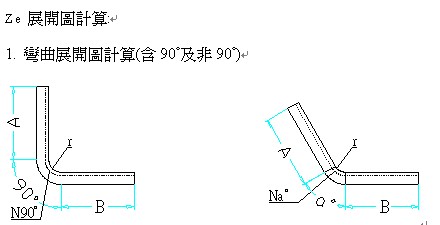

发表于 2007-7-26 08:03:45 | 显示全部楼层 来自: 中国广东深圳
9 f( Q: q$ \' F$ g! I- }4 }7 L
& Q: f1 F! _, g4 R1-1.
5 A( s9 _5 X; M, B! P
直角彎曲L=A+N90°+B# X3 g5 ?" j, _2 f, S
1-2.1 I6 ]$ F, _- F2 k6 W
a
°彎曲L=A+Na°+B6 ]8 s1 h: v& |5 E* J9 }
(N90°,Na°彎曲加工部分之中立線(圓線)長度)
. }! S( Z( ?# \& rN90°,Na°之計算式:6 V4 s9 f' ^6 }" |
) |1 m; m5 J  c5 X; G1 v1 f, q- Rr<t
, Na°=(0.3t+r)*0.01745*a°# r2 h+ b; W( ^: K
+ g& B6 V3 Q3 M: `( r# j6 a& |
N90
°=(0.3t+r)*1.5708* Q4 z2 f$ R: G
Tr2t, Na°=(0.35t+r)*0.01745*a°
" Q8 c1 S5 ]% o# j! Q
) I  G  F' ^3 b  K4 M3 b7 {- `( HN90
°=(0.35t+r)*1.57086 k8 A- g0 `9 O' B/ V
3tr, Na°=(0.45t+r)*0.01745*a°7 O: S& l5 y& M5 J/ S' _
. z( w4 F% K  c+ e/ z$ VN90
°=(0.45t+r)*1.5708
' @2 O  `/ L/ s; n! x1 P*.0.01745爲彎曲角度1°時之係數
