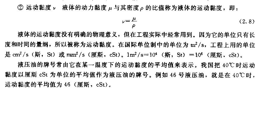

运动粘度--原来如此--看看大家的观点,小心被误导了呀!
% s' |1 w& w! N  Q1 j3 `教科书上说--1 ]1 j% V5 ~+ j
L-HM32 液压油的沾度等级为32,则40度时其运动沾度的平均值为32mm^2/s,- m% Z* x1 O. {4 u" \
我的理解是L-HM32 液压油的运动粘度为0.032m^2/s。
, I  n# c/ e! V9 f- V8 _0 V根据是:SI词头- R, S6 @) V5 _7 Z
符号:    m8 ~* x* R0 }; \# F/ @/ ]. _
因数:    10^(-3)
4 q  D0 w% O  b7 r% p词头名称|英文:    milli0 J3 ?: U$ t2 q4 {: f' j' \; J
词头名称|中文:    毫6 g7 r7 D- J, A- t8 p& ^/ s' N
3 V  P7 H1 J3 ~
实际是----0.000032m^2/s6 @: i, |! Q3 Y
液压系统使用与维修-2006版说得
7 X3 {4 V5 _7 S* t: O 未命名6984.JPG # r2 ^- \1 I% p9 ]8 q, t  v3 J* x' D: i

注意: 1stokes =1m^2/s=1,000,000mm^2/s=1,000,000Cst,而不是cm^2/s。32Cst=0.000,032m^2/s。你上面粘贴的资料有误,不知道是编书的人还是印刷的人搞错了

回复 #3 hwxie721 的帖子
您说的问题:楼主的图片中有么?没有看到啊

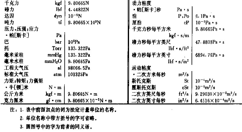

发表于 2007-10-9 18:49:13 | 显示全部楼层 来自: 中国北京
楼主发的图片,好像没有问题 8 v1 r6 I% \# r- d5 m
它并没有说1St=1m^2/s
$ c5 Y: z# [8 g( V6 _# Y我查了机械设计手册,也是这样的,1St=10^-4m^2/s,没有错啊!
3 x1 R. E4 E: f9 q- Y. ]# M 1.jpg

发表于 2007-10-14 10:43:24 | 显示全部楼层 来自: 中国上海
文中并没有错,可能是楼主误解了,认为1m2/s即为1St。注意文中的公式,等号左边m2/s没有括号也没有中文,而等号右边只有中文和括号,而没有英文。文章的作者可能遗漏了等号右边的英文cm2/s。经过查阅资料1m2/s并不叫作斯(St)。下面一段文字摘自张磊、陈榕林编写,机械工业出版社1988年第一版的《实用液压技术300题》P42。
+ H: E; v/ b7 f! K% \“在CGS制中,运动粘度ν的单位为厘米2/秒(cm2·s-1),一般称为斯(St),1厘米2/秒(cm2·s-1)=1斯=100厘斯(cSt)。) S& X% j" P2 ^- s! J9 X
在SI单位制中,ν的单位为米2/秒(m2·s-1),常用mm2/s,1米2/秒(m2·s-1)=104斯=106厘斯(cSt)。”/ p+ x2 i4 @$ [% I& Q3 J% z1 f
注意,由于不知如何编辑上标,固上述文字中的104应为10的4次方,而106应为10的6次方,不要误解。
