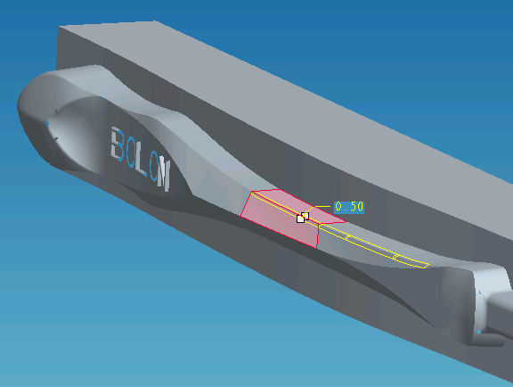

proe拐角交叉角倒圆角练习区      有那位会的来做做看哦,  多是倒个0.5就行了,: l+ T( x) P& g! A, `* F

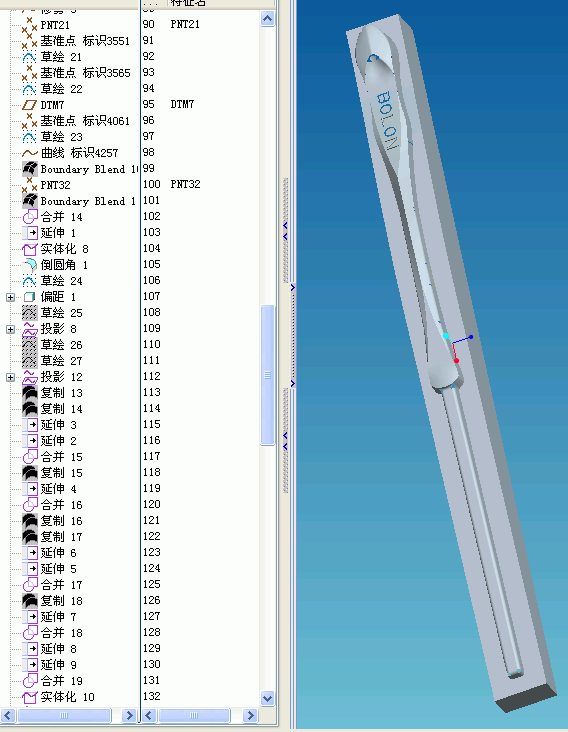

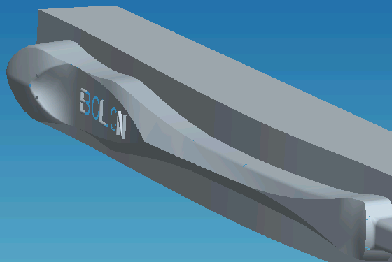

 楼主| 发表于 2007-7-18 19:02:58 | 显示全部楼层 来自: 中国福建厦门
有会的朋友希望能够帮忙一下,看怎么倒会比较好的,我倒得这样子还是学得很不顺哦!

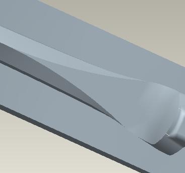

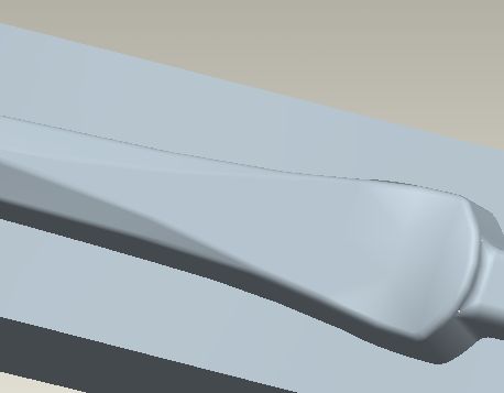

 楼主| 发表于 2007-7-21 12:53:51 | 显示全部楼层 来自: 中国福建厦门
啊, 还没人来看看啊,在来龙去脉个例子吧

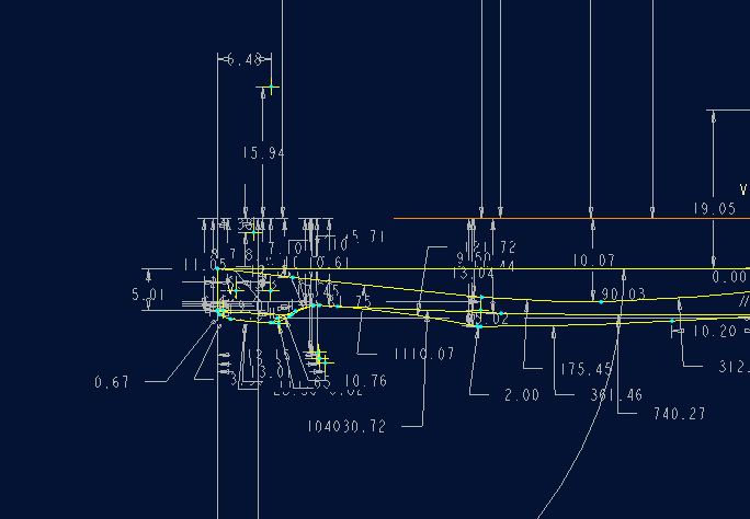

发表于 2007-7-23 14:57:59 | 显示全部楼层 来自: 中国上海
楼主的模型树好复杂 ,查看最初的草绘曲线,是从CAD导入的吧,图中最小与最大值的比已超出默认的精度范围(0.0012),在该处的曲线圆角无法生成。
 楼主| 发表于 2007-7-24 13:05:49 | 显示全部楼层 来自: 中国福建厦门
倒是可以倒就是要用曲面的就是了
