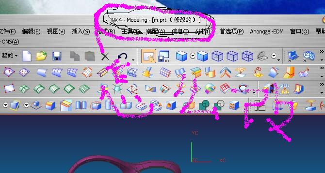

本人想把 ug上面的  版本号 那一行文字改成自己- ~1 _' P5 d- e! N  h2 R
喜欢的文字,请问怎么改动?   L$ c5 `; L/ e$ v' Y* L
那位高手做个教材谢谢了
( H( |; ~$ Q+ U8 I5 |
  F( {6 ^) X* _* v/ R( ?' R3 \[ 本帖最后由 luohuayu 于 2007-7-20 10:24 编辑 ]
 楼主| 发表于 2007-7-19 17:13:17 | 显示全部楼层 来自: 中国河南鹤壁
就是 nx4- modeling7 d: G7 w! w" c3 q, s
那几个字  请问怎么改动?那位好心人帮我一下

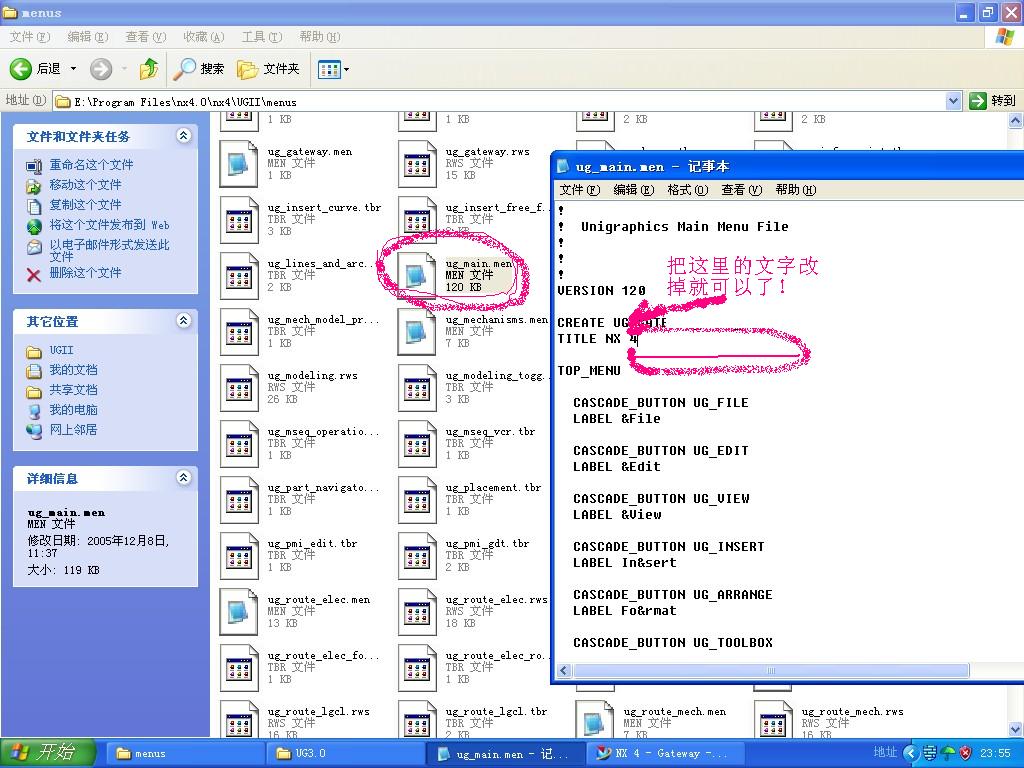

发表于 2007-7-19 23:52:32 | 显示全部楼层 来自: 中国广东东莞
把TITLE NX 4后的文字(modeling)改掉就可以了!2 U# x$ y4 g9 K; @( k; c9 R* L

发表于 2007-7-20 12:07:50 | 显示全部楼层 来自: 中国浙江台州
要先去掉文件属性里的只读,然后才能修改和保存。
