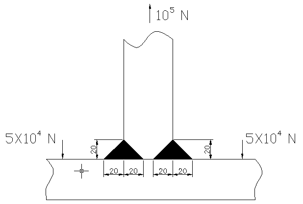

两块Q235-A钢板焊接起来,如下图。
+ T; ]! n* S( v$ w请问焊缝强度如何计算?
8 y" _; H+ m7 L) E7 M9 U我需要详细的计算过程,谢谢了!
发表于 2007-7-19 09:00:18 | 显示全部楼层 来自: 中国山西太原
因作用力与反作用力大小相等方向相反,两条焊缝受竖直方向拉力为F,F=100000N,焊缝受拉面积A=0.02L,L为焊缝长度(单位为米),则焊缝受的拉应力为σ=F/A=F/(0.02L)Pa,计算结果与许用应力[σ]相比,σ≤[σ].

0.02L是怎么算的啊?
发表于 2007-7-19 09:48:38 | 显示全部楼层 来自: 中国山西太原
你图中的焊角高度标的是20,变成以米为单位即0.02m,L是焊缝长度,你图中没有。

楼上说的受拉面积不对吧
( D9 V" L; Z: l" o( b% \7 i8 A9 U, f- {4 \! k
感觉应该是横向的,是0.04LX2
0 ?6 W+ I' B: x) J" o: q就是纵向的也是0.02LX2

按上述方法计算不够安全因为焊缝最薄弱的实际宽度为20Xcos45%%d=14.14,你可以查机械设计手册(化工出版社)第一册1-288页上面有计算公式

高度标20,面积就是A=0.02L吗?5 n. L! Z# p. S0 u0 z
如果不是两边焊缝,而是只有一边焊缝呢?
( J; T' e% ?# m* h5 |! b- l2 g如果不倒坡口,焊角焊缝呢?
& t2 P5 P$ m2 ^$ X那受载面积又是多少?

6楼说的对,受力的面的宽度是 20×cos45°×2=28.28 ,双面角焊缝,不作无损探伤时的焊缝系数φ=0.7,受力的面积应该是:
1 ], z. E" [" _, t" }8 [A=0.02828×0.7L=0.0198L, 我取A=0.02L,在二楼没详细叙述。+ Z; n; V9 _( G  T- W7 q2 l5 B

楼主的图形明显为角焊,角焊的经验计算公式是
. [& K9 w* @/ B5 {2 M7 t' K2 D     σ=F/A=100000/(2*0.02*L*COS45°)Pa,其中L为焊缝的总有效长度(m),可以是连续焊缝的长度L,或者是段续焊缝的各个L的总和。

在焊接工程师手册中有详解,(具体计算公式我忘了,不好意思)$ O& M1 a. x$ ^8 w, `  ?7 `
# [% L* `; G% _7 I: S" \是计算横截面积有关的,与长度关系不大.7mm大焊缝一条约随1.5T强度.
( j, o# [: v7 H* O1 x; {2 f
, r5 I1 z6 C6 D- c9 w可以去查查看.

焊缝能承受的力与焊缝的横截面积有直接关系,也就是与焊缝的宽度和长度有关系。长度越大承受的力也越大。
