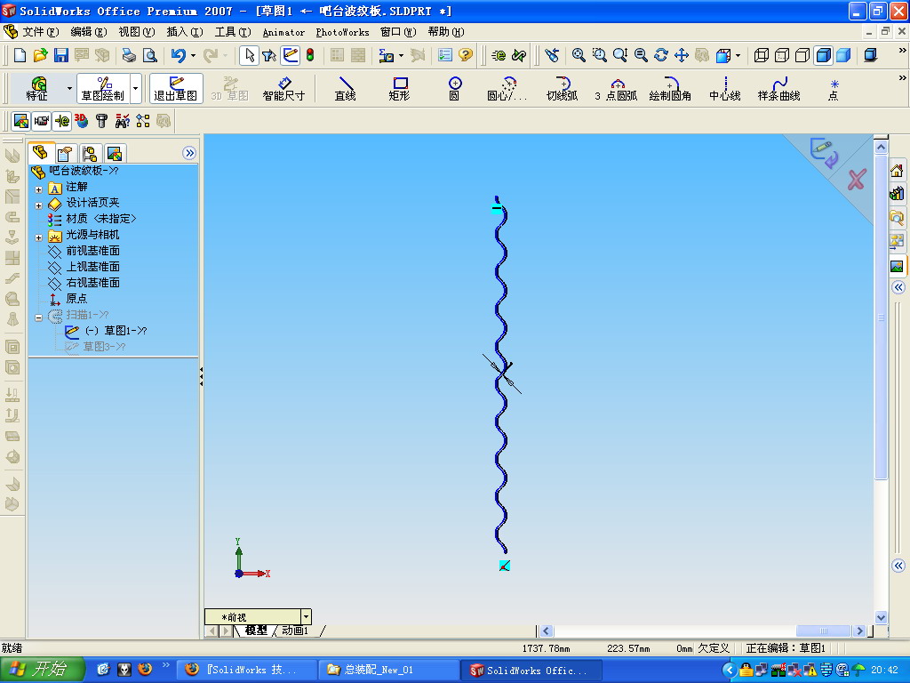

今天从其他地方弄到一个装配体,想参考学习,结果发现所有的草图都显示如下:   “草图1->?”,具体见如下附图!请高手指点!
发表于 2007-7-18 21:23:53 | 显示全部楼层 来自: 中国江苏无锡
这是正常的,因为你是在零件中偏揖,所以在装配体中的参考关系无法找到,也就出现?了。当你打开相关装配体,并在装配体中编揖零件,则就不会出现问号了。

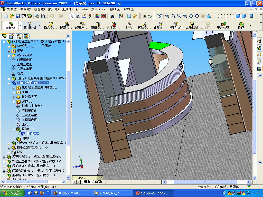

那你再看看下面这张呢?
发表于 2007-7-18 21:48:07 | 显示全部楼层 来自: 中国江苏无锡
这存在两种情况:1、在本装配体中参考了其它零件,而这参考的零件被删除或压缩了。因此失去了参考关系。2、这个零件的引入是来自于其它装配体,因此它的参考关系只能在其它装配体中实现。

- b- R5 H1 y$ P) W7 r# h% I6 J, N是不是可以这样说,就拿上面吧台的例子来讲,因为很多草图都差不多,我做完一个后,其他的直接是在装配体中做的,参考的其他零件的草图,所以出现这样的问题?
; g' k+ A0 I6 ~* U5 t4 p0 U& @- q, H; }

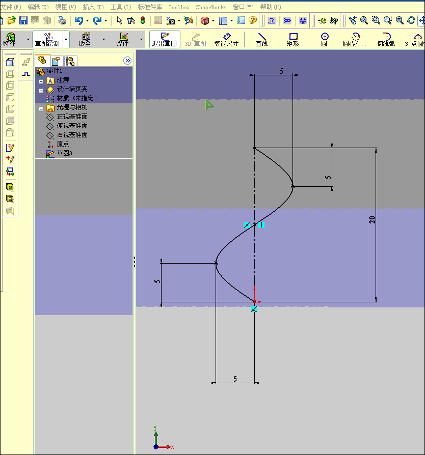

再问一个问题,第一个附图的样条曲线怎么画出来的?
发表于 2007-7-19 06:41:13 | 显示全部楼层 来自: 中国江苏无锡
见附件中草图4,是你要求的效果.
11111.rar
20.02 KB, 下载次数: 8

6 x, X4 h) Q' v/ ]2 h5 h8 X/ W不好意思,还是没弄明白是怎么画的?祈盼能有更详细的说明或者视频!谢谢!
发表于 2007-7-19 21:18:48 | 显示全部楼层 来自: 中国江苏无锡
第一次做动画,水平一般般,多指教!
艾飞 + 5 应助
 楼主| 发表于 2007-7-19 22:26:40 | 显示全部楼层 来自: 中国山东青岛
谢谢!终于学会了!不胜感激!

有?,表示这个草图有外部引用
