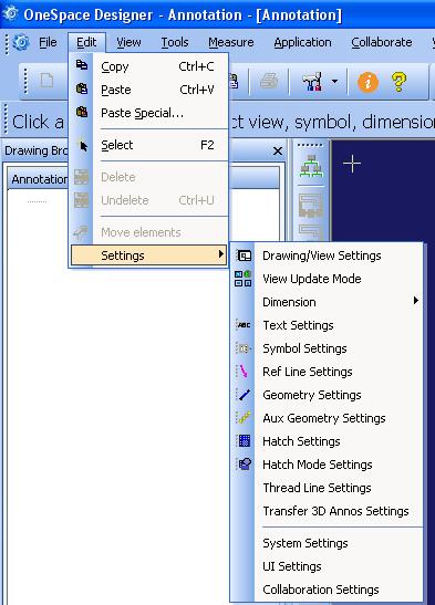

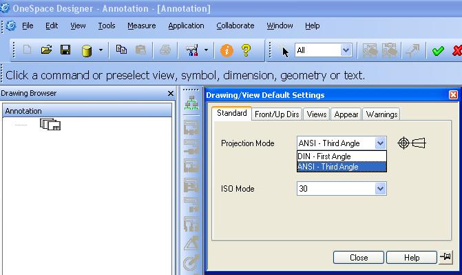

在 Annotation 窗口下, 用 Edit -> Settings -> Drawing/View Setting 弹出对话框, 在 Standard 页面下即可设置。
