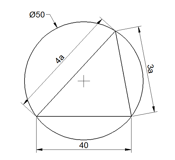

1. a 值為何?
( J9 A" z* y' s7 f2 s8 w6 }' K    (A) 12.1258   (B) 12.2859   (C) 12.2958

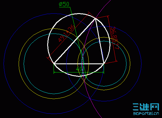

发表于 2007-7-19 10:06:00 | 显示全部楼层 来自: 中国浙江杭州
轨迹法做出来的,感觉有误差

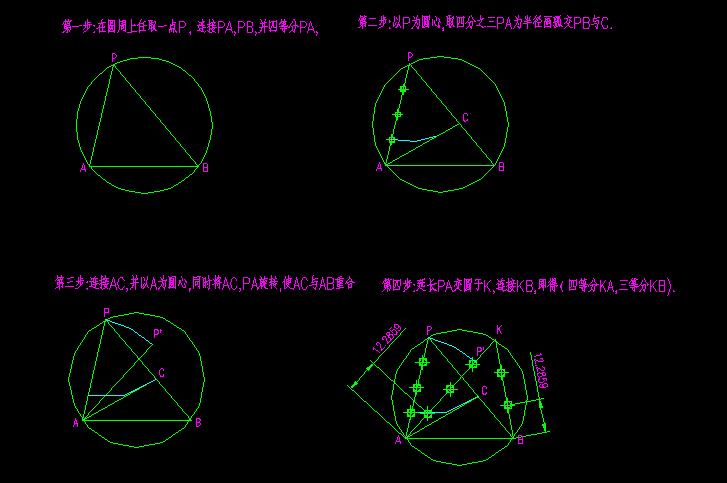

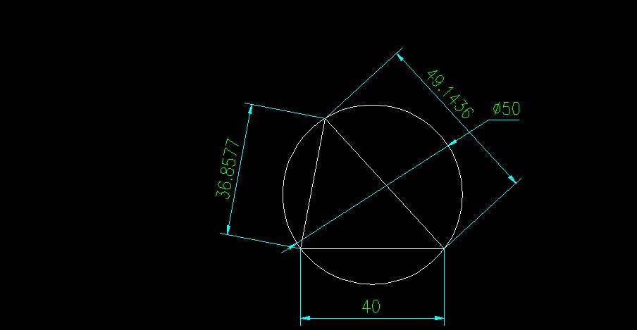

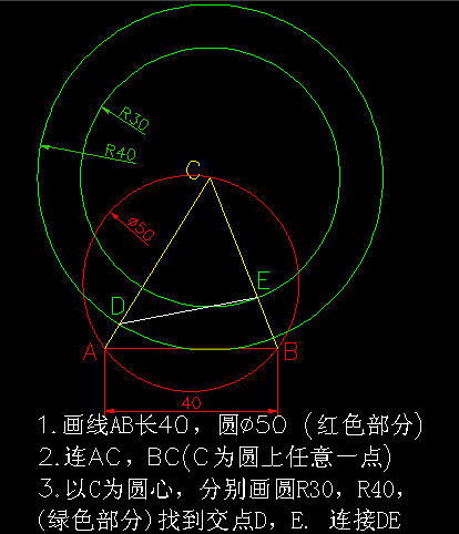

发表于 2007-7-19 15:29:27 | 显示全部楼层 来自: 中国江苏苏州
我的答案是a=12.2859
, {& t5 d3 E, N& w下面是图
★新手★ + 5 参与
发表于 2007-7-20 08:35:28 | 显示全部楼层 来自: LAN
比较简单,用轨迹线做,轨迹线正好是个圆。

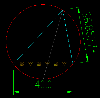

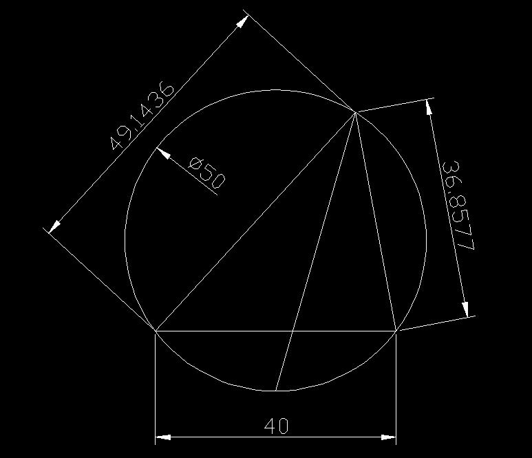

 楼主| 发表于 2007-7-24 16:34:53 | 显示全部楼层 来自: 中国台湾

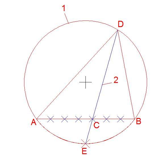

1. 作R=25之#1圓$ V7 q- j) j, J! @3 d  h
2. 作水平線AB=400 d$ r+ ~7 J0 o1 \
3. 以DIVIDE →obj=AB  n=7 →將AB作七等分
+ ^. X' q4 |' g: u4 l4. 以LINE →1'st=#1圓之下四分圓E  2'nd=C →作EC斜線1 Y- Q. A( Q* ?! {
5. 延長EC斜線並與#1圓交於D
; T( _/ U4 \; P! w6. 連接AD和BD斜線
- M# I* W8 T& |.
参与人数 1三维币 +10 收起 理由
★新手★ + 10 技术分享

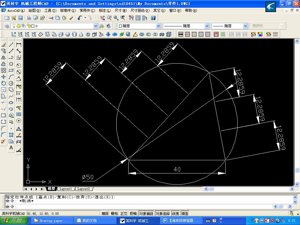

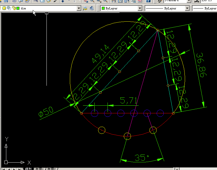

发表于 2007-7-26 21:02:38 | 显示全部楼层 来自: 中国福建莆田

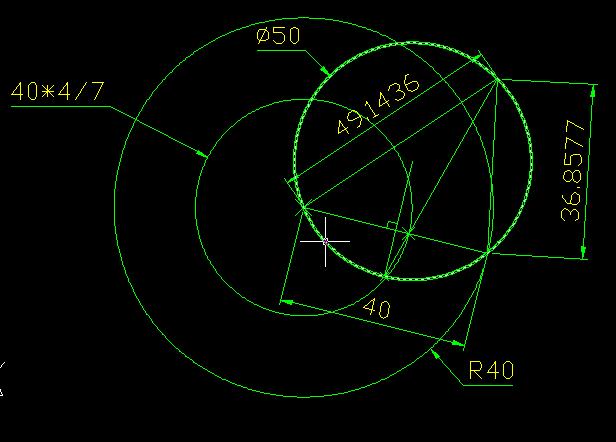

发表于 2007-7-28 14:12:40 | 显示全部楼层 来自: 中国广西南宁
xie00001在15楼的作图方法有新意,经我验证,得出的尺寸值是相符合的.
发表于 2007-7-28 18:26:38 | 显示全部楼层 来自: 中国广东深圳
原帖由 2005llnn 于 2007-7-28 14:12 发表 http://www.3dportal.cn/discuz/images/common/back.gif
  ]  L5 x( D) C/ j1 d7 E1 x5 bxie00001在15楼的作图方法有新意,经我验证,得出的尺寸值是相符合的.
  I+ p& G; b" ~& Q& Q
( Q% P6 }2 q3 U6 Y: ? 是呀,这样可以简化不少步骤

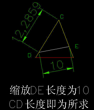

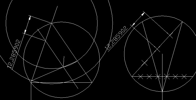

发表于 2007-7-31 20:53:18 | 显示全部楼层 来自: 中国江苏南京
我的方法是:
2005llnn + 5 很好

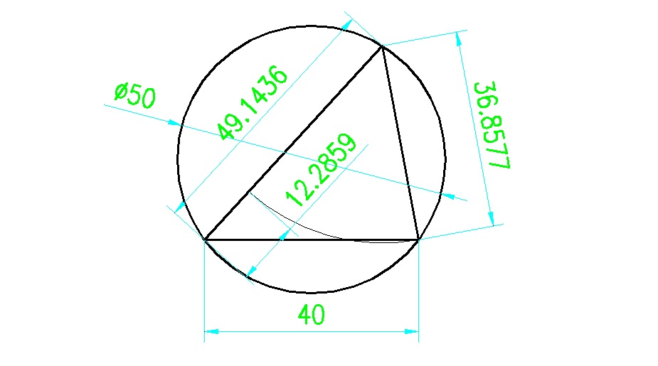

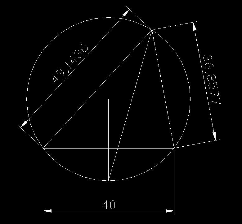

发表于 2008-9-24 21:21:20 | 显示全部楼层 来自: 中国浙江衢州
答案:B

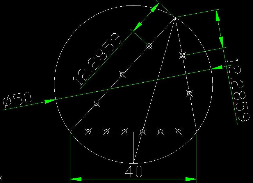

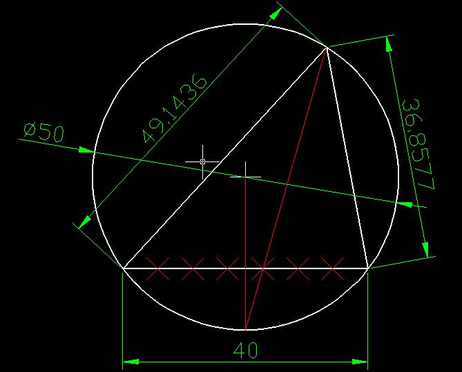

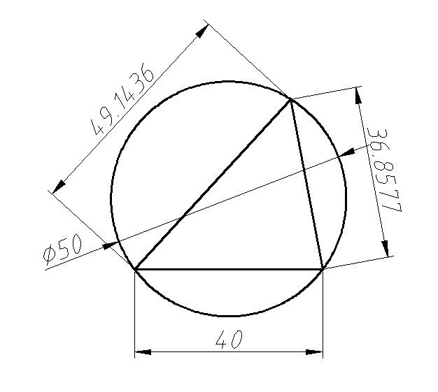

发表于 2008-9-25 21:56:53 | 显示全部楼层 来自: 中国湖北十堰
B,12.2859

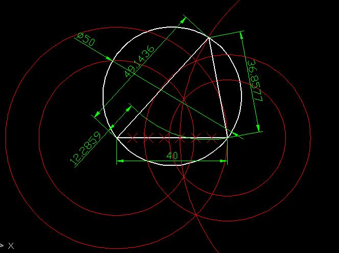

发表于 2009-9-3 22:52:18 | 显示全部楼层 来自: 中国山东东营
交作业
7 e1 R% ~, s8 ^4 M8 y& Jhttp://1
