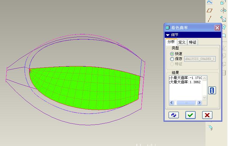

对曲面分析不太解,请高手指点一下,请问下,什么样的高 1.JPG 斯分析才算好,斑马分析在哪

高斯曲率是用来显示曲面上每点是最小和最大法向曲率的乘积
5 _, s  B; ~2 A1 `! W6 P
$ u3 B1 z9 O; `2 I6 C& I& G) N6 S规则的面的曲率为0  如平面或是圆柱等.
( K7 x- F% U& z/ W& l: l3 G9 I
+ Y8 ]# h4 s& F. V9 K: J+ U光滑的曲面的高斯曲率变化是比较平缓的...反之则....
