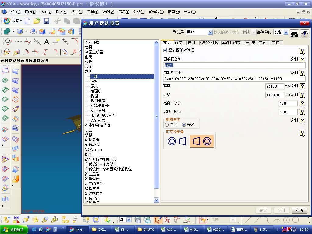

请问在制图中,怎么样让以前的设置得到保存,以后新建一个制图的时候不用再设置了?我以前设置了,再建一个新图纸时,又回到原来了 :L :L

你可以定制一个制图模板将你想要的参数全部设置好,然后保存就可以了!
发表于 2007-7-19 16:20:49 | 显示全部楼层 来自: 中国安徽合肥

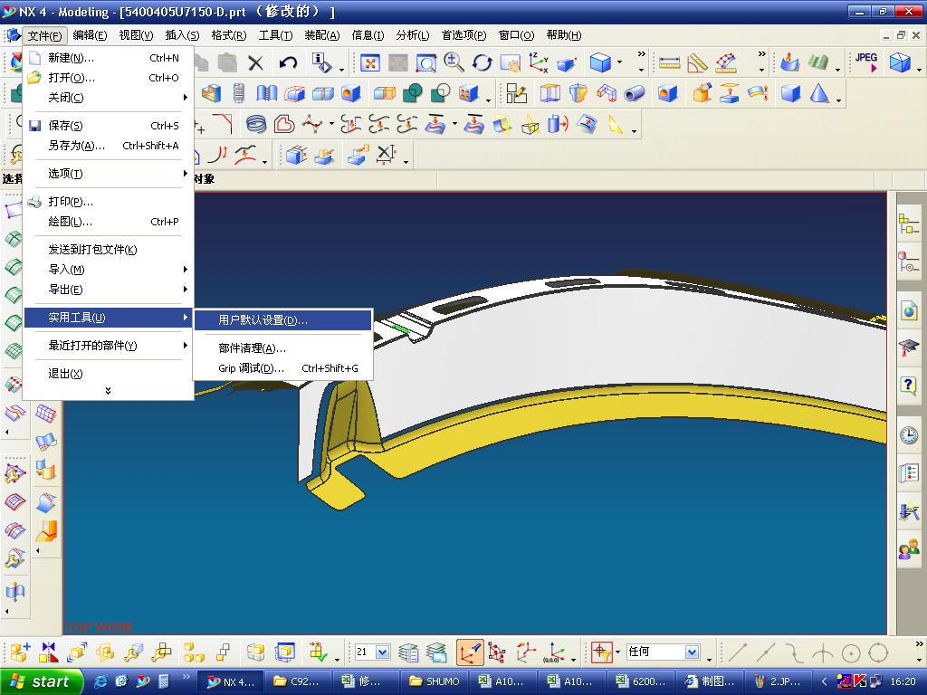

在文件--实用程序--用户预设置里面设置好了 再启动UG的时候就可以了
