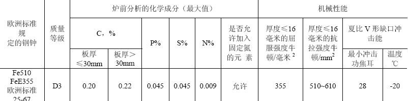

FeE355 和40H是什么国家的钢号,知道的能不能写下化学成分和力学性能

FeE355 1.jpg , q9 I: N6 w6 C  r# a

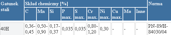

40H 结构钢 PN/H 84030/04 是波兰的牌号 2.jpg 8 Q* ~- [0 m( q$ F3 w+ }1 F

40H没有机械性能吗
